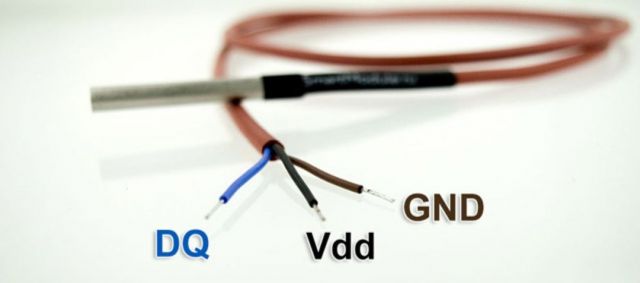

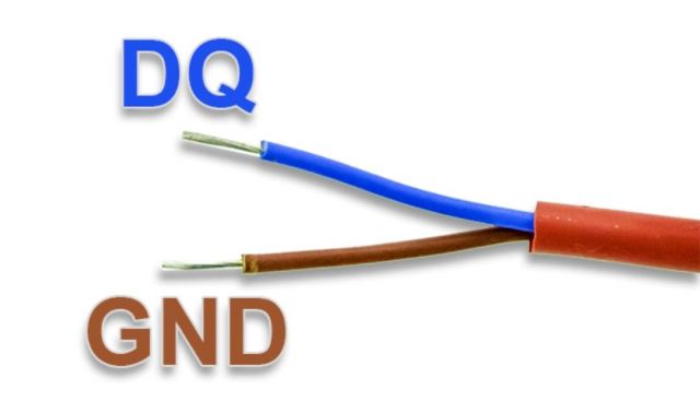

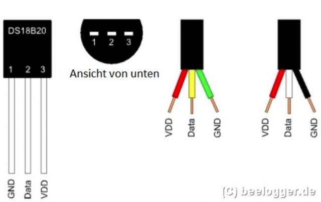

Сева Вологда Опубликовано 14 декабря, 2021 Опубликовано 14 декабря, 2021 Подскажите как подключить датчики температуры какие цвета проводов куда в схеме ничего не понятно
sanderzv Опубликовано 14 декабря, 2021 Автор Опубликовано 14 декабря, 2021 На схеме написаны наименования клемм. А расцветка проводов должна быть в документации к датчику. 4 минуты назад, Сева Вологда сказал: как подключить датчики температуры какие цвета проводов куда в схеме ничего не понятно Для ответа на вопрос необходимо уточнить, какая версия контроллера, какой датчик (двух или трех проводный) чьего производства? Назначение клемм в SSVC0059 V2 Назначение клемм в SSVC0059 первой версии 1
Сева Вологда Опубликовано 14 декабря, 2021 Опубликовано 14 декабря, 2021 Датчик китай трёх проводной чёрный жёлтый красный версия 2

avirin Опубликовано 14 декабря, 2021 Опубликовано 14 декабря, 2021 6 минут назад, Сева Вологда сказал: Датчик китай трёх проводной чёрный жёлтый красный версия 2 Обычно Черный-GND Красный-Vdd
