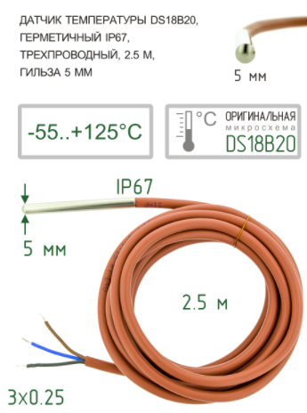

sanderzv Опубликовано 14 декабря, 2021 Автор Опубликовано 14 декабря, 2021 (изменено) 6 часов назад, Kwox сказал: Вопрос по питанию. Например отключили свет при работающей автоматике. Через пять минут включили... Она включится и продолжит работу без стабилизации или не включится? Если есть контроллер на руках, то любую ситуацию легко смоделировать. Проверено на версии 2.3.* При включении питания, после потери питания во время работы на этапе Тело, контроллер продолжит с этапа Тело без паузы. Если нет возможности обеспечить бесперебойное питание нагрева и контроллера отбора, то рекомендуется чтобы при потере питания оборудование не включалось без присутствия оператора. Слишком много разных комбинаций что может произойти пока отсутствует электропитание. Поэтому, повторное включение должно быть только при присутствии оператора. Наши датчики в 5 мм гильзе можно теперь купить на али https://aliexpress.ru/item/1005003629114010.html Кстати, алиэкспресс перед новым годом раздает купоны. Изменено 14 декабря, 2021 пользователем sanderzv 1
Стодол Опубликовано 14 декабря, 2021 Опубликовано 14 декабря, 2021 @sanderzv Датчик не предназначен для работы в спиртовой или другой агрессивной среде. Необходимо оградить датчик от контакта со спиртовой или иной агрессивной среды. На Али в описании к датчику. Ставить только в глухую гильзу?
sanderzv Опубликовано 14 декабря, 2021 Автор Опубликовано 14 декабря, 2021 1 час назад, Стодол сказал: Ставить только в глухую гильзу? Все верно. Нельзя датчик погружать в брагу, нельзя датчик размещать в царге таким образом что на стыке провода и гильзы будет контакт с парами спирта. Исследования воздействия спирта на компаунд не проводились, информации от производителя компаунда о воздействии спирта на компаунд не имеется. Однако уже были случаи выхода из строя датчика при размещении таким образом что был контактом с парами спирта. 1
