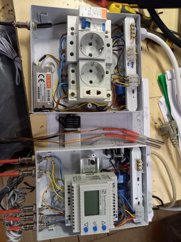

avirin Опубликовано 10 декабря, 2021 Опубликовано 10 декабря, 2021 @ПОМОР работаю по Страйку. Первый гон на бку гоню, а на второй раз уже на SSVC с ПО 2.2.17, формула включена.
ПОМОР Опубликовано 10 декабря, 2021 Опубликовано 10 декабря, 2021 6 минут назад, avirin сказал: Первый гон на бку гоню, А чё, на SSVC0059 неудобно брагу ректить? Хотелось бы на одном агрегате оба гона делать)
avirin Опубликовано 10 декабря, 2021 Опубликовано 10 декабря, 2021 7 минут назад, ПОМОР сказал: А чё, на SSVC0059 неудобно брагу ректить? Утащил SSVC на работу и доделываю, довожу до ума, а чтобы процесс не стоял, брагу ректифицирую на старой. Делаю, чтобы датчики температуры и аварийные датчики были совместимы с бку. 1

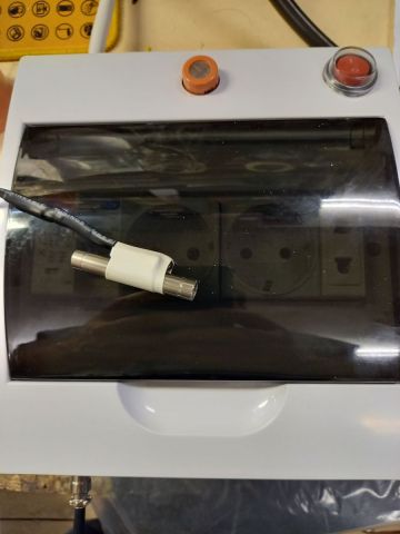

avirin Опубликовано 10 декабря, 2021 Опубликовано 10 декабря, 2021 (изменено) В ГБ добавил нюхача. Изменено 10 декабря, 2021 пользователем avirin
avirin Опубликовано 10 декабря, 2021 Опубликовано 10 декабря, 2021 1 минуту назад, ПОМОР сказал: что за нюхач, поподробнее Датчик паров этанола, газа. MQ-3. При срабатывании отрубает дифавтомат. 1

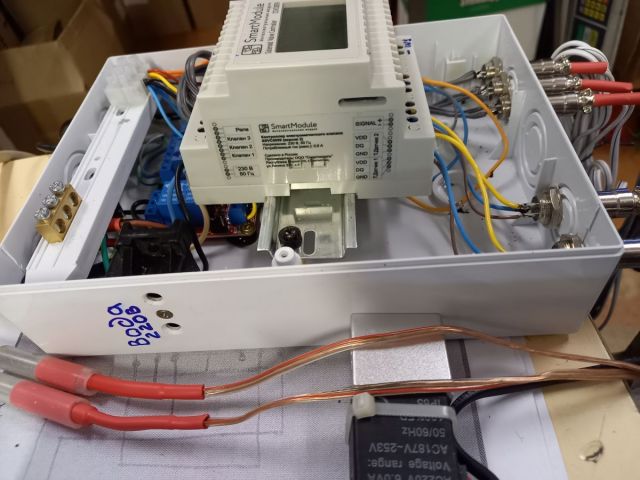

avirin Опубликовано 10 декабря, 2021 Опубликовано 10 декабря, 2021 2 минуты назад, virus5113 сказал: Скажите, пожалуйста, а термодатчиков 6 мм с гильзой длиннее на пару сантиметров не бывает? Бывают, в Китае взял 70 мм, правда еще не пришли.

avirin Опубликовано 10 декабря, 2021 Опубликовано 10 декабря, 2021 Покупаешь только гильзы, это только железо ))), DS18B20 бери оригинал. 1

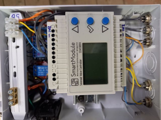

sanderzv Опубликовано 10 декабря, 2021 Автор Опубликовано 10 декабря, 2021 2 часа назад, virus5113 сказал: а термодатчиков 6 мм с гильзой длиннее на пару сантиметров не бывает? У нас таких нет.
ПОМОР Опубликовано 10 декабря, 2021 Опубликовано 10 декабря, 2021 @sanderzv какие последствия ведёт за собой неправильное подключение ТД?
avirin Опубликовано 10 декабря, 2021 Опубликовано 10 декабря, 2021 3 часа назад, ПОМОР сказал: На ТСА ставишь или где? На ТСА ставится датчик который от температуры срабатывает. Нюхач врезал в корпус ГБ, буду сейчас пробовать. Что-то у него чувствительность очень сильная, может и не перегнать будет, правда предусмотрел выключатель для него. 1
yridro Опубликовано 10 декабря, 2021 Опубликовано 10 декабря, 2021 35 минут назад, ПОМОР сказал: @sanderzv какие последствия ведёт за собой неправильное подключение ТД? Возможен выход из строя ТД. Контроллеру вряд ли чего будет... 1
Alex57 Опубликовано 10 декабря, 2021 Опубликовано 10 декабря, 2021 2 часа назад, avirin сказал: Что-то у него чувствительность очень сильная, может и не перегнать будет, Ты бы сначала поработал на этом "Нюхаче" а потом выкладывал на общее обозрение. Интересно, сколько раз он отрубит твой АВДТ за время погона. 2 часа назад, ПОМОР сказал: неправильное подключение ТД? Ничего страшного не будет. Если перепутать GN и DQ просто потухнет дисплей. 2 Сборки автоматики SSVC0059 и РМ2
avirin Опубликовано 10 декабря, 2021 Опубликовано 10 декабря, 2021 (изменено) Небольшой флуд. Последнее время я всё твердил про безопасность, а мысли как известно материализуются. Последние эксперименты были с отключением воды и как ведет себя температура в царге, для этого после датчика ТСА была установлена трубка и отправлена в раковину в качестве безопасности (трубку так и оставил). После этого в среду перед сном ставлю брагу на рект, а ночью в 3 часа просыпаюсь и вижу, что автоматика остановилась по аварии, сработал датчик ТСА. Включаю всё заново и вижу захлёб, но все параметры выставлены как обычно, мощность убавил и дальше процесс прошел нормально. В четверг вечером решил процесс ректа браги запустить раньше и просмотреть в чём дело и не зря. Температура в царге еще комнатная, а у меня выплевывает клапан с куба (куб от СиВ, клапан в виде силиконовой прокладки), тут последствия все представляют какие могли быть ... После всех проверок пришёл к выводу, что виной повышения давления как раз стала трубка которую я установил от датчика ТСА к раковине. К чему я всё это веду, да к тому, что безопасность должна быть не только в ГБ, но и автоматика умела отслеживать аварийные случаи. Сейчас при ректи браги я использую пока старую автоматику и у меня два датчика на ТСА, один с автоматики, другой с ГБ, плюс нюхача еще установил (пробовал даже дышать на него ))), не плохой алкотестер) При ректе СС буду использовать SSVC и тут уже безопасность ложится только на ГБ, а это уже риск использовать один уровень безопасности. 1 час назад, Alex57 сказал: Ты бы сначала поработал на этом "Нюхаче" а потом выкладывал на общее обозрение. Интересно, сколько раз он отрубит твой АВДТ за время погона. Весь процесс у меня идет в котельной, дровяной котел уже стоит как экспонат, а трудится газовый котел и у газового котла тоже есть нюхач который должен отрубить газ при утечках. Так вот этот газовый нюхач тоже не плохо определяет пары спирта. При нормальном процессе ректификации он у меня не срабатывает, а вот если есть утечки, то орёт не слабо. Выручал меня не раз. В последний раз у меня из куба сортировка сочилась на пол (прокладка прохудилась), он и это отследил и заорал, правда я его не сразу понял, что он от меня хочет, я же ни чего в это время не гнал. Сейчас поставил рект браги, работа колоны на себя уже 20 мин., полет нормальный. Нюхач выкручен в самый минимум, меня уже определяет после 200, но только в упор нужно дыхнуть. Изменено 10 декабря, 2021 пользователем avirin 1
