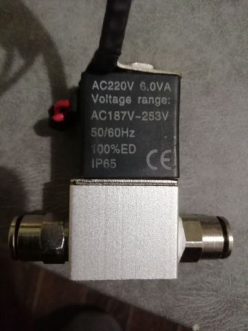

ПОМОР Опубликовано 8 декабря, 2021 Опубликовано 8 декабря, 2021 (изменено) 2 часа назад, митрик сказал: смотря какой клапан Один клапан на первом фото(круглый) 2 других-прямоугольные от СиВ. 220в разумеется. Не вижу связи между суевериями и ТБ(заземлением) Изменено 8 декабря, 2021 пользователем ПОМОР
митрик Опубликовано 8 декабря, 2021 Опубликовано 8 декабря, 2021 2 часа назад, ПОМОР сказал: Не вижу связи между суевериями и ТБ(заземлением) На клапанах есть заземляющий контакт/проводник ? Если нет , то можно предположить , что производитель считает это лишним , остальное - твои догадки/пожелания/предпочтения/суеверия и т.д. и т.п. 1
