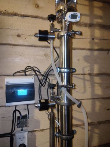

Dmrv Опубликовано 7 декабря, 2021 Опубликовано 7 декабря, 2021 (изменено) Есть ещё вопрос, на каком этапе перегонять первый перегон(брагу в сырец)? У меня получается только на этапе тело и то не в автоматическом режиме в начале. На этапе тело приходится добавлять рабочую температуру 99 чтобы отключить по температурному датчику в кубе т2. На Ютубе видел перегону браги на этапе хвосты но у меня не получится так как клапана у меня жёстко прикручены через фум ленту. И откручивать нет возможности. Прошивка 3.1 Изменено 7 декабря, 2021 пользователем Dmrv
ПОМОР Опубликовано 7 декабря, 2021 Опубликовано 7 декабря, 2021 (изменено) @Dmrv а чёйто колонна не утеплена?) Сейчас опытные ректификаторщики быстро ай-яй-яй скажут😁 Изменено 7 декабря, 2021 пользователем ПОМОР
