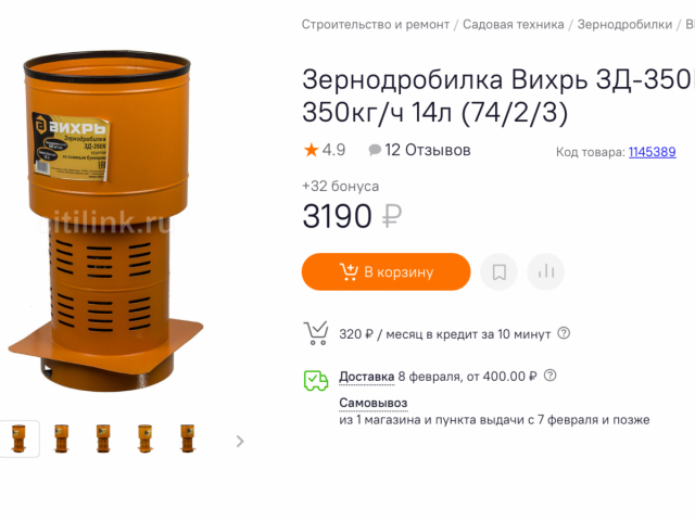

Oldham Опубликовано 27 января, 2021 Опубликовано 27 января, 2021 С прошлого лета поьзую зернодробилку Вихрь. переработал наверное чуть больше тонны, мелет практически в муку.

ura7 Опубликовано 11 мая, 2021 Опубликовано 11 мая, 2021 не дешево получается,по мне в эту цену выходит три вихря тыс по 3-4
