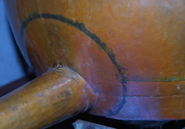

127L Опубликовано 2 декабря, 2015 Опубликовано 2 декабря, 2015 Дай ссылку на технологию изготовления. Не видел сайтов на которых расписана технология. Все в общем понятно при взгляде на изделие. Если надумаешь делать медные кубы - сделай тему, накидаю туда информации. Меня удивляет трепетное отношение к дубовым бочкам и пренебрежительное отношение к медным кубам, хотя оба этих материала важны для производства бренди, вискарей, бурбонов и много др. Медные колонны или тарелки не дадут того же эффекта в полной мере. Раствор коварен!
Engineer_111 Опубликовано 2 декабря, 2015 Опубликовано 2 декабря, 2015 (изменено) [member=127L], Толщина стенки там какая? При взгляде на изделие вижу вмятинки. Как делаются эти вмятики видно в ролике в посте #487. Видел еще видео как турки свои турки для кофе катают на станках, а потом сидят и тюкают молоточком. Вот холодильник у аламбика сделан из листа, скручен в трубу. Только на зиг-машине прошлись. Изменено 2 декабря, 2015 пользователем Engineer_111
127L Опубликовано 2 декабря, 2015 Автор Опубликовано 2 декабря, 2015 Как измерить толщину стенки? На счет холодильника не знаю, нет у меня его. Шея точно из листа сделана, изогнута под 180 град, как это они делают я не знаю. Сам куб состоит из трех частей, может их и катают, но швы раскованы. Наверно по этой причине куют всю поверхность. Раствор коварен!
Engineer_111 Опубликовано 2 декабря, 2015 Опубликовано 2 декабря, 2015 Нужен толщиномер. Да в принципе не столь важно по толщине. Про швы заклепки имел в виду?
127L Опубликовано 2 декабря, 2015 Автор Опубликовано 2 декабря, 2015 Один и тот же шов, снаружи и изнутри. Раствор коварен!

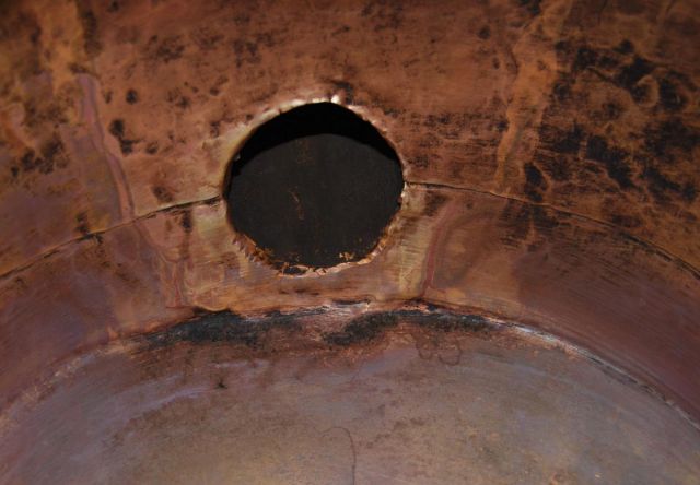

Engineer_111 Опубликовано 2 декабря, 2015 Опубликовано 2 декабря, 2015 (изменено) Дно крутили на станке, явные борозды по окружности. Заплата, где отвод - ручная чеканка. Средняя часть возможно тоже крученая, изнутри видны бороздки. Шов паяли кажись. И прочеканили борозду зачем-то. Могу ошибаться. Во сайтик, там кинишко есть. http://www.al-ambiq.com/empresa.php?lang=pt&subm_id=2 Изменено 2 декабря, 2015 пользователем Engineer_111
127L Опубликовано 2 декабря, 2015 Автор Опубликовано 2 декабря, 2015 Средняя часть возможно тоже крученая, изнутри видны бороздки. Крученная из трубы? Швов не видно на ней. Швы паянные между деталями. Без ковки (чеканки) так не получится сделать, оправку же не вставить уже внутрь после пайки? Раствор коварен!

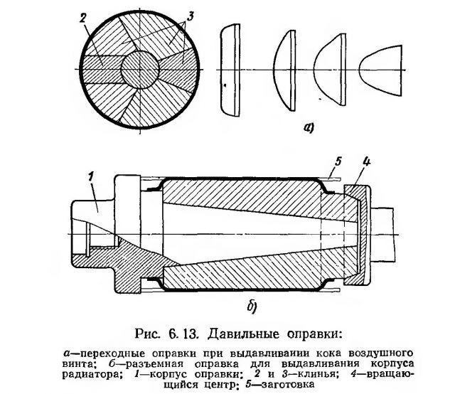

Engineer_111 Опубликовано 2 декабря, 2015 Опубликовано 2 декабря, 2015 (изменено) Крученная из трубы? Швов не видно на ней. Я бы крутил из листа, дно отрезал и пускал на изготовление макушки. Еще можно применить разборную форму и тянуть до верхнего стыка Шов могли заполировать, глянь шлем для виски "дорогихдрузей", блестит как у кота, а посередине был шов (из двух половинок сделан) Швы паянные между деталями. Без ковки (чеканки) так не получится сделать Как вариант: паяли твердым припоем, медь отпустилась в месте пайки (стала мягкой), чтобы сделать это место твердым можно закалить медь, а можно нагартовать молотком. Нагартовка проще в данном случае. Разборная оправка Изменено 2 декабря, 2015 пользователем Engineer_111
