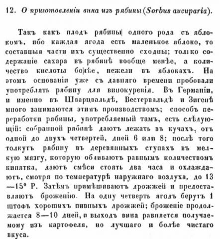

ванечка Опубликовано 28 октября, 2015 Опубликовано 28 октября, 2015 (изменено) Будет чем заняться зимой. попробуй старый рецептик. хотя б бутылочку замутить, вдруг понравится. http://photo.qip.ru/users/dudukin/4194337/109512502/full_image/ не разобрался с галереей поэтому внешняя ссылка зы. коллеги извините за оффтоп Изменено 28 октября, 2015 пользователем ванечка
andrey.trioka Опубликовано 28 октября, 2015 Автор Опубликовано 28 октября, 2015 Андрей, а ты где взял этот рецепт ? Извини, конечно, но такое ощущение, что из научно-популярных брошюрок из серии "500 суперсекретных простых рецептов самогона", которыми в качестве подарка комплектуются Магарычи и иже с ними (не к ночи будь помянуты !) Почему соседствуют килограммы ( а не фунты) и русская печь ? Если рецепт дореволюционный- то не килограммы. Если современный - причем русская печь ? Если адаптация- то странная. И почему именно 65 кг ? И почти 17 кг кислого сока с минимальным содержанием сахара будет бродить всего несколько суток ? Да не меньше месяца, печь замучишься топить.

127L Опубликовано 28 октября, 2015 Опубликовано 28 октября, 2015 (изменено) Рецепт из какой-то сборной книжки, видимо переписан с чего-то старого, отсюда кг и косяк с бутылкой, видимо в оригинале было слово "штоф", а так все верно, по крайней мене бьется по объемам 65.5 кг - похоже на 4 пуда, 16.38 - это ровно пуд, штоф - 1.23 литра рецепт старый, если для вас это имеет значение в садовой рябине почти 9% углеводов, выход будет практически как с яблок, не вижу ни каких проблем со сбраживанием, я бы дрожжей кинул чуток на всякий случай. если соковыжималка хорошая то наверно можно и больше сока отжать, с диких яблок выходит 4 л с 10 кг, а воды в них примерно столько же как в рябине. Изменено 28 октября, 2015 пользователем 127L Раствор коварен!

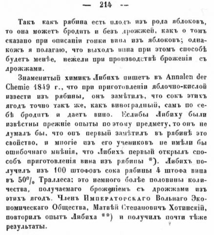

127L Опубликовано 28 октября, 2015 Опубликовано 28 октября, 2015 (изменено) еще один рецепт, от Якова Йонсона и знаменитого химика Либиха 1859 год, для обладателей ПГ з.ы. видимо тот рецепт что ранее я выкладывал принадлежит Либиху, откуда только у него русская печь взялась? И откуда крестьяне знали про Либиха? Вот оно просвещенное крепостное право, - нам бы его сейчас. Изменено 28 октября, 2015 пользователем 127L 2 Раствор коварен!
