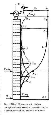

fatt Опубликовано 16 февраля, 2016 Опубликовано 16 февраля, 2016 (изменено) Насадковую сверлили неоднократно - мнение что она слоеный пирог не совсем правильное - ползает там все. Даж на тарелках ползает - Хмель проверял. Иллюзия что все разложено по тарелочкам идет от непрерывных процессов(школьная модель колонны с отбором по фракциям), когда пар б.м. по составу застаканен. Ежели идти по этому направлению - велком в классическую непрерывную ректификацию, анализатор + ректификатор, в принципе все давно схавано и высрано. Изменено 16 февраля, 2016 пользователем fatt 2
127L Опубликовано 16 февраля, 2016 Опубликовано 16 февраля, 2016 велком в классическую непрерывную ректификацию, анализатор + ректификатор В идеале да Понятно что при кубовом варианте будет "ползать", - состав сырца в кубе изменяется, но промежуточные торчат в колонне, естественно не 100%. Сверлить дырки наверно не самый лучший вариант, если бы он работал правильно то нафиг делать узлы отбора? Прикрутил царгу к дефу, просверлил дырку в царге и отбирай продукт. Раствор коварен!
127L Опубликовано 16 февраля, 2016 Опубликовано 16 февраля, 2016 Возможно уже кто предлагал, такое - если над узлом отбора поставить царгу перед дефом, то головы можно будет не отбирать узел отбора поставить где-то в точке XD - возможно это позволит зацепить чуток верхних промежуточных Раствор коварен!
capsolo Опубликовано 16 февраля, 2016 Опубликовано 16 февраля, 2016 (изменено) Ежели идти по этому направлению - велком в классическую непрерывную ректификацию, То есть ты утверждаешь, что внизу колонны т стабильна, сверху с дефа льется постоянная крепость, а между этими точками все плавает? Так после отбора голов мне все, что выше определенной точки подходит, пусть плавает, просто повыше победнее исходником, а пониже - похвостатее. Могу с обеднением куба переезжать на узел отбора повыше....ну и что...опять догмы, не проверенные личным опытом? Автоматика вообще аккорды на такой флейте может играть, руководствуясь кубовой температурой, если каждый узел клапаном оснастить. Я загорелся, меня не остановить. Если у кого есть ссылки на опыты буду благодарен. Изменено 16 февраля, 2016 пользователем capsolo
fatt Опубликовано 16 февраля, 2016 Опубликовано 16 февраля, 2016 (изменено) что внизу колонны т стабильна, сверху с дефа льется постоянная крепость Вот аккурат если так - то да. Дрейф будет незначительный. Но на кубе ни первое ни второе не соблюдается. Температура растет, крепость падает + возврат в куб вообще хз как картину пара меняет. Вот ежели нбк (анализатор) присобачить на вход а потом тарелки, да высоту метров ..цать чтоб хоть как то в фракции попадать (особенно головы) ну и пр. будет счастье. Изменено 16 февраля, 2016 пользователем fatt

fatt Опубликовано 16 февраля, 2016 Опубликовано 16 февраля, 2016 (изменено) Если у кого есть ссылки на опыты буду благодарен. http://forum.homedistiller.ru/index.php?topic=133.20#msg2163 Начало дебатов мэтров квазистационарном состоянии. Я имел в виду состав пара. который меняется постоянно. Температура внизу поддерживается именно "квази". Состав флегмы и пара то там меняется. Изменено 16 февраля, 2016 пользователем fatt 1

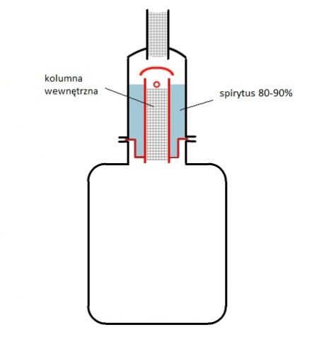

Kasperys Опубликовано 18 февраля, 2016 Опубликовано 18 февраля, 2016 На днях на ХД в теме "выбор насадки" была интересная переписка участников с польским коллегой. Там частности они разбирали буфер, который используют поляки: т.е. под колонну ставиться промежуточный накопитель, который помогает сделать более равномерным процесс изменения паров спирта, т.к. флегма внизу колонны все таки более спиртосодержащая, чем в кубе.
Амбал Опубликовано 22 февраля, 2016 Опубликовано 22 февраля, 2016 Так в буфере не только спирт будет, но и все примеси сконцентрируется, причем в больших концентрациях, чем в кубе.
