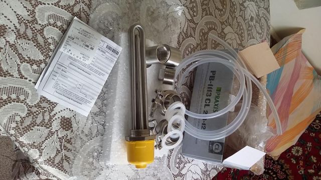

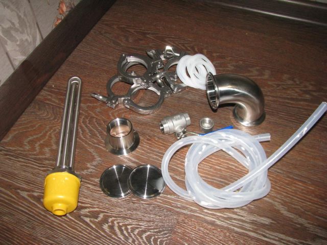

Женек Опубликовано 21 сентября, 2016 Опубликовано 21 сентября, 2016 Всем Привет! Получил от Александра заказ.Огромное ему спасибо!Все оперативно.Доставка до Ульяновска 19д тк энергия IMG_0301.JPG Александр подскажите, какой нужен кламп 2 дюйма под тен?
Саша Опубликовано 21 сентября, 2016 Опубликовано 21 сентября, 2016 Александр подскажите, какой нужен кламп 2 дюйма под тен? Я брал. Переход кламп-резьба "Кламп 2"ВР 1¼".ТЭН блочный 1¼" полностью нержавейка

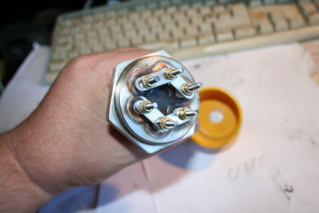

COURIER Опубликовано 22 сентября, 2016 Опубликовано 22 сентября, 2016 Да. Еще хотелось бы узнать мощность реальная?

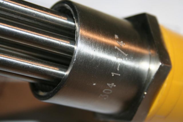

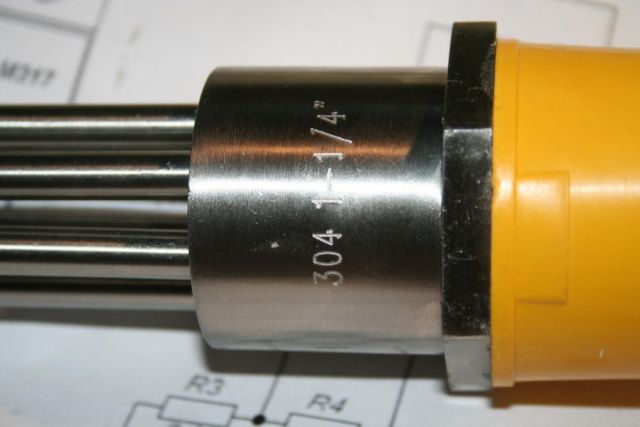

Glog Опубликовано 22 сентября, 2016 Опубликовано 22 сентября, 2016 (изменено) мощность реальная? Сопротивление 17 ом. Все 3 тэна подключены паралельно. P = U2 / R 220*220=48400 4840/17=2847 Но это сопротивление постоянному току на холодную. ЗЫ. У Алекса25 последний раз приобрел муфту 1-1/4" увеличенной толщины. Сталь АИСИ 304. Ценник чуть подороже. 180 руб. По памяти. Посмотрите в табличке. В нее тэн вворачивается от руки с любой стороны. Муфту пилим болгаркой пополам. Получаем 2 заготовки для вварки в куб. ЗЗЫ. Называется Муфта утолщенная наружний диаметр 48 мм. Ценник действительно 180 руб. У китайцев брал дороже тонкие муфты, которые ведет от сварки. Приходилось предварительно закручивать "насильно" гайку от сгоревшего тэна, и с ней вваривать на место, чтобы после тэн крутился без скрипа. Всем рекомендую, если делаете себе и собираетесь эксплуатировать куб долго. Изменено 22 сентября, 2016 пользователем Glog 3 Ох уж эти сказочки! Ох уж эти сказочники!

Kar 61 Опубликовано 24 сентября, 2016 Опубликовано 24 сентября, 2016 Олег, а по сколько см. эти половинки получаются? На фото видно.что длина не менее толшины(48 мм)...минус ширина диска болгарки и делим на 2...

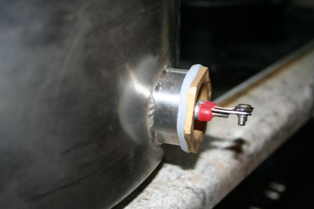

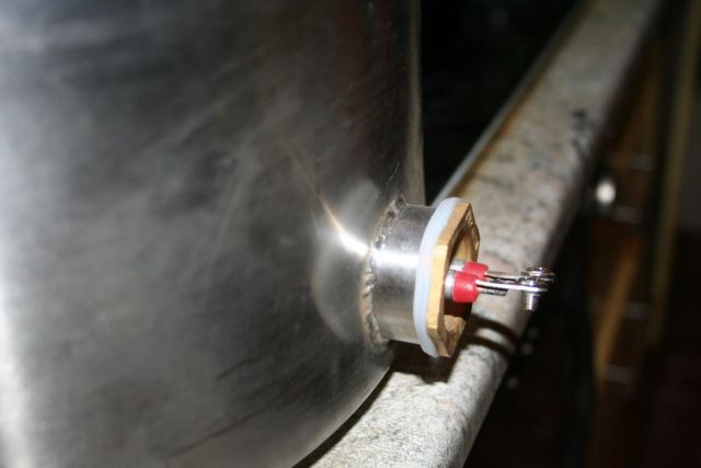

Glog Опубликовано 25 сентября, 2016 Опубликовано 25 сентября, 2016 по сколько см. эти половинки получаются? Длина муфты 39,6 мм. Вычти из этого толщину полотна болгарки. Я режу дисками 125/1,0 мм или 1,2 мм тощиной. Делю муфту пополам, размечаю фломастером. Кладу болгарку на ровную поверхность стола-верстака. Диск параллельно столу. Кожух у болгарки снят. Подкладываю под нее куски фанеры, металла, таким образом, чтобы полотно болгарки находилось на высоте черты реза. Особо не примеряюсь. Ну получается один кусок 18, другой 19 мм. Это не принципиально. Длина резьбы у тэна 12 мм. Резаная болгаркой поверхность муфты приваривается к кегу или кастрюле. Если есть токарь в знакомых, разрежет тебе ровно посредине. длина не менее толшины(48 мм) Нет. 1 Ох уж эти сказочки! Ох уж эти сказочники!
Glog Опубликовано 25 сентября, 2016 Опубликовано 25 сентября, 2016 На фото муфта на 1", резаная болгаркой пополам. В ней китайский нержавеющий тэн на 3 квт. Дюймовая муфта так же бралась у Алкеса25. Очень гармонично смотрится на кастрюльке 20 литров. 2 Ох уж эти сказочки! Ох уж эти сказочники!
