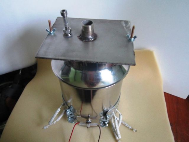

Почти сделал универсальный аппарат 3 в1.
Можно экстрагировать , делать ликёры и т.п.
Можно перегонять .
И САМОЕ ГЛАВНОЕ для чего делалось - это ускоренное настаивание на щепе при 70 градусах.
Будут вопросы - отвечу.

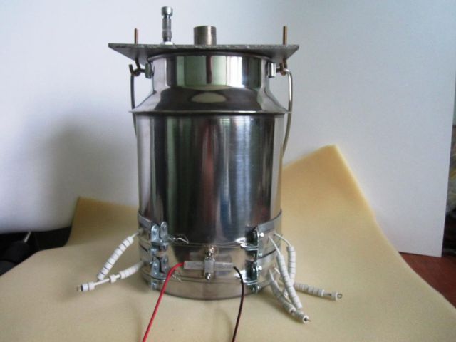

Взял 10 литровый бидон с широким 160 мм. горлом.
Термореле можно менять ( 2 гаечки ) на любое другое, они есть от 30 с шагом 5 градусов.

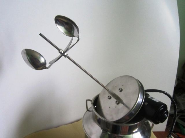

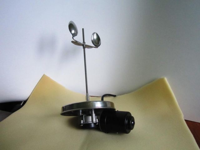

Кроме того мешалка ускоряет процесс и может запитываться через недельный таймер.

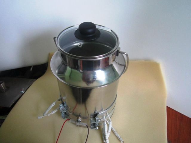

Можно использовать как обычную кастрюлю со стеклянной крышкой.
Ну и , как же без этого, как обычный перегонный кубик.

Мешалка из ложек и шпильки это 5!!!
Имхо для вала лучше станочный направляющий вал калиброванный, они более прямые чем шпильки и биение будет минимальным.
возьму на заметку, я бы и только прихватил сваркой, иначе будут смещаться.
а так отличная идея.

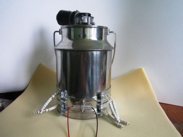

Сутки выдерживал в моём ускорителе в режиме 1 час работы мешалки - 1 час перерыв.
Правда внесены коррективы.
Термореле поменял с 70 градусного на 55 градусный для предотвращения излишнего испарения.
Снизил скорость вращения мешалки с 12 вольт до 4.
Что хочу посоветовать повторяющим конструкцию.
В идеале лучше иметь регулируемую скорость мешалки - для разных целей ( например перемешивать щепу - одно, а
большое количество цедры для лимончелло - другое ).
Термореле имеет большой разброс +- 10 градусов и +-5 градусов, поэтому лучше электронный регулятор температуры
с датчиком внутри ёмкости.
И ещё следует обратить внимание на нагрев.
Я специально оставил контакты нагревателей свободными для возможности разного рода нагрева.
Например для испарительного кубика можно 2 термопота соединить параллельно - это 1,5 кВТ,
а для МЯГКОГО нагрева нужно соединить последовательно - 350-400 Вт, но уже с другой температурой нагрева. Ну и т.п.
