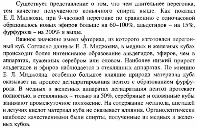

rootsradikal Опубликовано 30 мая, 2020 Опубликовано 30 мая, 2020 Скурихин пишет про кубы из меди и железа. Кто-нибудь пользовал железный куб? Из чернинины не проблема сварить, сгниет можно новый сделать.

Gagarin Опубликовано 31 мая, 2020 Опубликовано 31 мая, 2020 31 минуту назад, Pepel_zbei сказал: железо не айс в нашем деле Роман, ты читал про это у Скурихина, о чём он пишет? Был у тебя опыт по использованию железных или медных кубов, и ты можешь сравнительно с нержавеющими сказать о них, об их влиянии на конечный дистиллят под выдержку? 31 минуту назад, Pepel_zbei сказал: кислоты разрушат куб Медь тоже истончается в аппаратах, однако это никого не останавливает в погоне за хорошими напитками. 1 Съ незапамѧтныхъ времёнъ. Оставь политику всяк сюда входящий.
rootsradikal Опубликовано 3 июня, 2020 Автор Опубликовано 3 июня, 2020 Разрушат конечно, но можно потолще сделать, но цена дешевле меди и сколхозить проще. Здесь вопрос о пользе или вреде такого решения в плане вкусовых качеств и безопасности продукта. Раньше замечал что стальные части (фитинги у газовых подводок) черным налетом покрываются, не похожим на ржавчину, может это сера оседает? Вроде как природный газ от серы соединениями железа чистят. Про образование эфиров только у Скурихина видел такое. Насчет вреда - большие сомнения что он есть. 30.05.2020 в 18:19, Mr. N сказал: у меня нбк была...в отборе никак не проявлялось... куб тоже пофиг..я думаю... Была... ) Сильно ржавело? Или черным налетом покрывалось?
