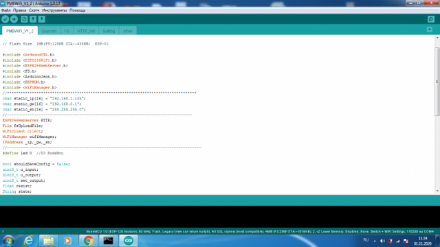

Дядька Опубликовано 1 октября, 2020 Опубликовано 1 октября, 2020 03.02.2020 в 09:01, alexhrip сказал: Приставка для дистанционного управления регулятором РМВ-К (версия с UART) по WiFi. Изделие построено на базе ESP8266 (ESP 01) и подключается к регулятору через UART (RX, TX). Для желающих повторить выкладываю скетч и схему. Скетч грузим через Arduino IDE, также потребуется плагин ESP8266 Sketch Data Upload для загрузки файловой системы. При первом включении ESP запускается в режиме точка доступа (т.е., при котором к ESP8266 смогут подключаться станции) с именем сети "PMB_AP". Подключаемся к данной сети и по айпишнику 192.168.4.1 попадаем в WiFiManager. Находим или прописываем свою сеть, пароль, маску и IP адрес нашего устройства по которому будем заходить из своей сети. Сохраняем, перегружаем и ESP подключается к домашней сети. PMBWiFi_V1_0.rarНедоступно рмвк есть, нужно такую плату, не продаете?

Дядька Опубликовано 1 ноября, 2020 Опубликовано 1 ноября, 2020 13.10.2020 в 21:30, alexhrip сказал: такого приложения не существует какой адрес вводить в браузере?
alexhrip Опубликовано 1 ноября, 2020 Автор Опубликовано 1 ноября, 2020 03.02.2020 в 09:01, alexhrip сказал: Находим или прописываем свою сеть, пароль, маску и IP адрес нашего устройства по которому будем заходить из своей сети
alexhrip Опубликовано 1 ноября, 2020 Автор Опубликовано 1 ноября, 2020 03.02.2020 в 09:01, alexhrip сказал: При первом включении ESP запускается в режиме точка доступа (т.е., при котором к ESP8266 смогут подключаться станции) с именем сети "PMB_AP". Подключаемся к данной сети и по айпишнику 192.168.4.1 попадаем в WiFiManager. Находим или прописываем свою сеть, пароль, маску и IP адрес нашего устройства по которому будем заходить из своей сети. Сохраняем, перегружаем и ESP подключается к домашней сети. все же написано
Дядька Опубликовано 1 ноября, 2020 Опубликовано 1 ноября, 2020 50 минут назад, alexhrip сказал: перезагрузить просто вытащить кабель?
