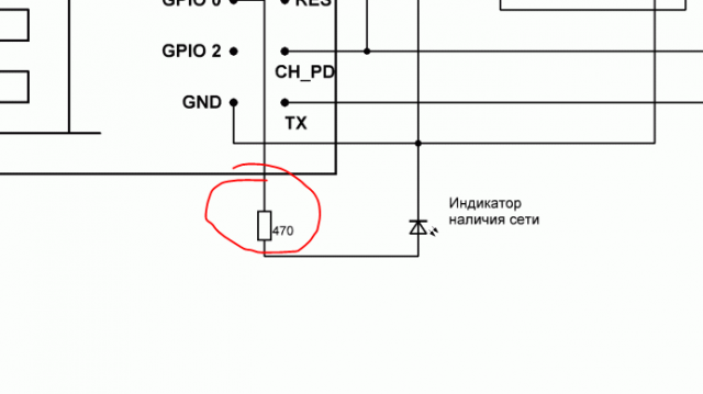

На схеме резистор на 470 ом верно? Какой мощности? И если монтаж на NODEMCU то диод и резистор исключаются из этой схемы, ведь на NODEMCU уже есть диод? и еще бы видосик запилить как осуществить это (Скетч грузим через Arduino IDE, также потребуется плагин ESP8266 Sketch Data Upload для загрузки файловой системы) для тех кто вообще не имел дела с Arduino:-)
Изменено пользователем Qaz222
Номинал от 300 Ом до 1,5 кОм, влияет на яркость диода. Ток на резисторе мизерный, мощность любая.

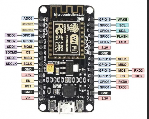

К прошлому вопросу  если монтаж на NODEMCU то диод и резистор исключаются из этой схемы, ведь на NODEMCU уже есть диод? Еще бы видосик запилить как осуществить это (Скетч грузим через Arduino IDE, также потребуется плагин ESP8266 Sketch Data Upload для загрузки файловой системы) для тех кто вообще не имел дела с Arduino. Расскажи по распиновке на NODEMCU, что на что подключать,на NODEMCU получается GND 4 разъема, VCC 3 разъема, нашел только GPIO 0, RX и TX:-)
Qaz222, я понимаю что трудно если вообще не имел дела с Arduino, но я не могу проводить уроки, т.к. это требует много времени. Ты уж, пожалуйста, не в обиду на меня. В сети полно информации по ESP8266 и ардуино, бери и черпай инфу, ну а если будут конкретные вопросы, то я отвечу.
2 часа назад, Qaz222 сказал:
Питание 3.3 в на любую ногу VCC 3.3 v, то же самое с GND. Если использовать светодиод на плате, то нужно внести изменения в скетч, т.к. он сидит на другой ноге GPIO.
