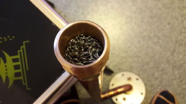

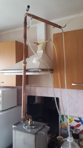

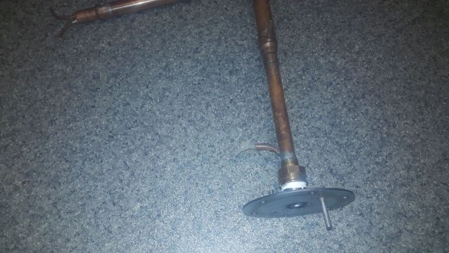

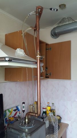

Yarvech Опубликовано 29 декабря, 2019 Опубликовано 29 декабря, 2019 Решил повысить качество продукта и впаял к клюке дефлегматор. Все это на царге с насадкой. Еще обход для вытяжки впаял. Как вам такое? Почитал про клюхи , у меня после впайки дефа получилась своя особенная конструкция, оказывается клюка без дефа тоже может работать и является и дефом и холодильником одновременно, только краном регулируешь флегмовое число. Вопрос, с моим дополнительным дефом имеет ли смысл прикрывать кран при отборе тела? Ведь деф и так обеспечивает большое флегмовое число, постоянно возвращая флегму вниз. Про отбор голов понятно, надо стопудово теперь по жидкости настраивать, удобнее.

Glog Опубликовано 30 декабря, 2019 Опубликовано 30 декабря, 2019 29.12.2019 в 12:49, Yarvech сказал: Как вам такое? Весьма кривое инженерное решение. Из за недостатка конструкции мало кто использует при ректификации. Для дистилляции вообще не нужен. Куда ни кинь, всюду клин. Тебе нравится, работай. Так почти никто не делает. Почему? Флегма возвращается в колонку холодной. Это плохо при ректификации. Ох уж эти сказочки! Ох уж эти сказочники!

Glog Опубликовано 3 января, 2020 Опубликовано 3 января, 2020 01.01.2020 в 22:40, Yarvech сказал: Кому не лень, растолкуйте, как правильно отогнать второц прогон на данной конфигурации, 31.12.2019 в 09:16, Yarvech сказал: Колонна с РПН в царге. 31.12.2019 в 11:13, Yarvech сказал: пленочная , то там стабильность хуже. С Новым Годом, коллега. Как ты не поймешь. Ты сделал хуйню. И просишь научить тебя на ней работать. Чтобы сделать вкусное бухло, (даже из сахара) не нужна ни колонна с мочалками, ни дефлегматор. Нужны прямые руки и знания - ака понимание процесса. Убирай из трубы мочалки. Не подключай дефлегматор. Отпаяй загогулину внизу, сделай простую, поднмающуюся вверх трубу. Без понтов. Выключи термометр вверху, а лучше заглуши это отверстие вообще. Используй только термометр в кубе. Перекрой возврат из клюшки в колонку. И просто сделай обычную дистилляцию спирта сырца. С отбором голов по органолептике (нюхать пробы нужно). Как ацетонами--эфирами вонять перестанет - меняй емкость. Это должно произойти при температуре в кубе 84-85 гр.С в кубе. В зависимости от спиртуозности твоей навалки. Прибавляй мощность, сколько утилизирует холодильник и отбирай питьевое бухло-тело. При температуре в кубе 90 градусов, прекращай отбор тела, подставляй емкость под хвостовую часть. Тело должно получиться спиртуозностью 78-82 процента. Разбавляй до 40-45 % и в добрый путь. У тебя будет вкусный, классический дистиллят, сделанный на медном прямоточнике. Хвосты, собранные в отдельную емкость, можешь переработать на колонке с мочалками. Тут полный простор твоей фантазии. Зы-Один термометр в кубе, чтобы не засирать себе мозги. Показания верхнего термометра можно вычислить, зная показания термометра в кубе. Ох уж эти сказочки! Ох уж эти сказочники!
