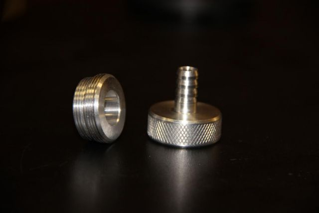

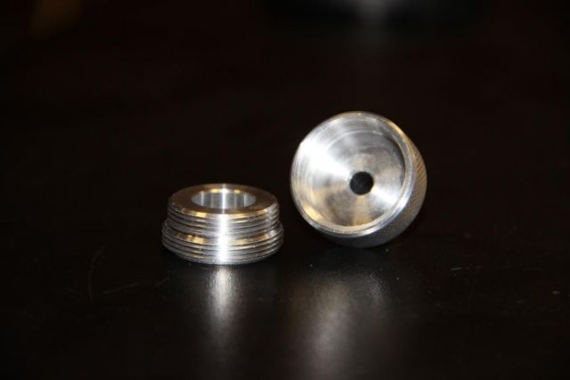

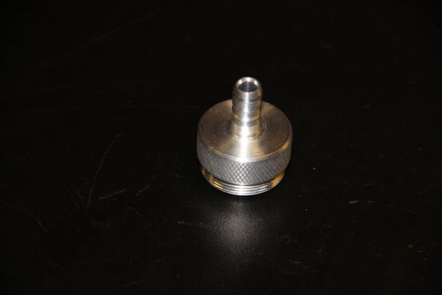

Добровар Южный поток Опубликовано 17 марта, 2015 Опубликовано 17 марта, 2015 Добрый день. Вот решил сделать переходник на кран с внутренней резьбой и с наружной, заменить те которые продаются по космическим ценам. Изготовил из дюраль Д16. Что можете сказать по изготовлению, и пригодности данного девайса. тел. 89654225555 "Южный поток"
Сэмогонщик Опубликовано 17 марта, 2015 Опубликовано 17 марта, 2015 (изменено) Вадим, озвучь, для начала, не космическую цену. И не совсем понятно, чем дюралевые штуцеры отличаются от латунных из сантехники? Изменено 17 марта, 2015 пользователем Сэмогонщик

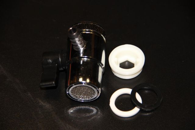

Gagarin Опубликовано 17 марта, 2015 Опубликовано 17 марта, 2015 @Сэмогонщик, Это именно на кран переходник - с аэратора с мелкой резьбой. Вещь удобная. Сделал себе спаяв оболочку аэратора с сантехническим ниппелем. Вадим, такой же переходник на обычную сантехническую резьбу предполагается делать, под гибкую подводку например? Съ незапамѧтныхъ времёнъ. Оставь политику всяк сюда входящий.
Сэмогонщик Опубликовано 17 марта, 2015 Опубликовано 17 марта, 2015 с мелкой резьбой Не хочу показаться излишне настойчивым, если можно, какие там резьбы в килограммах?
Gagarin Опубликовано 17 марта, 2015 Опубликовано 17 марта, 2015 нашёл в интернетах если наружная на кране, то М22х1, если внутренняя, то М24х1 Съ незапамѧтныхъ времёнъ. Оставь политику всяк сюда входящий.
Добровар Южный поток Опубликовано 17 марта, 2015 Автор Опубликовано 17 марта, 2015 не космическую цену. По цене пока не считал ну примерно 150 руб. [member=Сэмогонщик], под гибкую подводку например? Денис покажи какую? У меня вопрос у кого на кране внутренняя резьба, наверно это редкость поэтому тут не угадаешь поэтому сделал с переходником. Надо еще прокладку подобрать. тел. 89654225555 "Южный поток"
RiBaK Опубликовано 17 марта, 2015 Опубликовано 17 марта, 2015 (изменено) У кого руки растут... сам за (50-100р) сделает! Еще резьба для разных кранов 2 в 1!! У кого деньги есть, 150р не расходник! А так красиво!)+ Изменено 17 марта, 2015 пользователем RiBaK
Сэмогонщик Опубликовано 17 марта, 2015 Опубликовано 17 марта, 2015 Денис, спасибо, ясно. Резьба не трубная.
Добровар Южный поток Опубликовано 17 марта, 2015 Автор Опубликовано 17 марта, 2015 У кого руки растут... сам за (50-100р) сделает! И станок на балконе или в гараже стоит тел. 89654225555 "Южный поток"
Gagarin Опубликовано 17 марта, 2015 Опубликовано 17 марта, 2015 Денис покажи какую? Обычная сантехническая трубная резьба, пол дюйма гибкая подводка, или шланг от душа. Ей и чиллер подключить, и холодильник... Съ незапамѧтныхъ времёнъ. Оставь политику всяк сюда входящий.
RiBaK Опубликовано 18 марта, 2015 Опубликовано 18 марта, 2015 У кого руки растут... сам за (50-100р) сделает! И станок на балконе или в гараже стоит Зачем станок! На балконе мешки проходу не дают)) Я в сантехнике купил штуцер и аэратор, склеил!

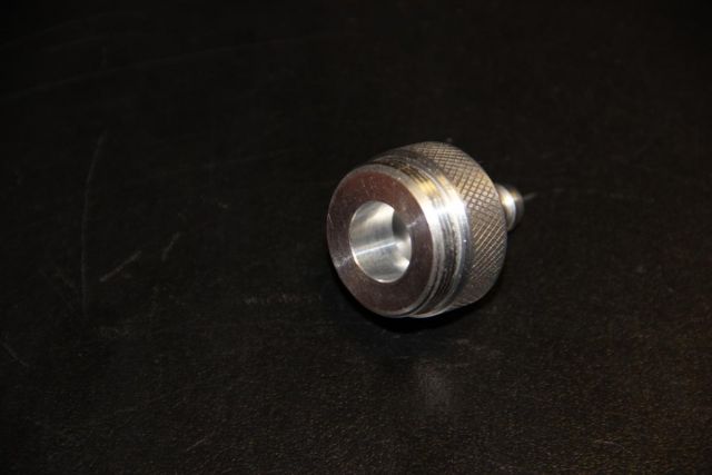

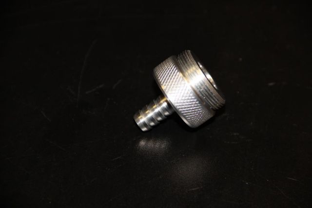

Добровар Южный поток Опубликовано 25 марта, 2015 Автор Опубликовано 25 марта, 2015 [member=Gagarin], Добрый день. Вот изготовил переходнички под 1.2 с внутренней и наружный резьбой. тел. 89654225555 "Южный поток"
Cognac Опубликовано 21 мая, 2015 Опубликовано 21 мая, 2015 Вадим, переходники уже можно покупать? Цена 150 рублей достаточно вкусная, а то переходники на кран от гейзера шибко в цене выросли за последний год.
slonvp Опубликовано 3 июня, 2015 Опубликовано 3 июня, 2015 350 ре за переход с аэратором, это не очень-то и дорого. Конечно, если заниматься 1 раз в год, то этот подойдет, а если хотя-бы раз в месяц - еюююя с пляской вокруг смесителя. И еще учтите - резьба мелкая, а она имеет свойство "срываться", каждый раз ставь - снимай прокладки, и т.д. и т.п. И может случиться так, что экономия в 200 ре, обернётся затратами в 2000 тыра...
Добровар Южный поток Опубликовано 3 июня, 2015 Автор Опубликовано 3 июня, 2015 Вадим, переходники уже можно покупать? Да уже давно народ разбирает по 160 руб. И еще учтите - резьба мелкая, а она имеет свойство "срываться", каждый раз ставь - снимай прокладки, и т.д. и т.п. если ана и сорвется то первая на переходнике так как он мягче чем метал на кране, но пока такого случая не было. тел. 89654225555 "Южный поток"

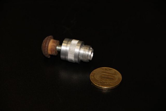

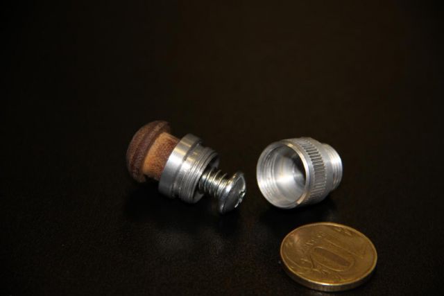

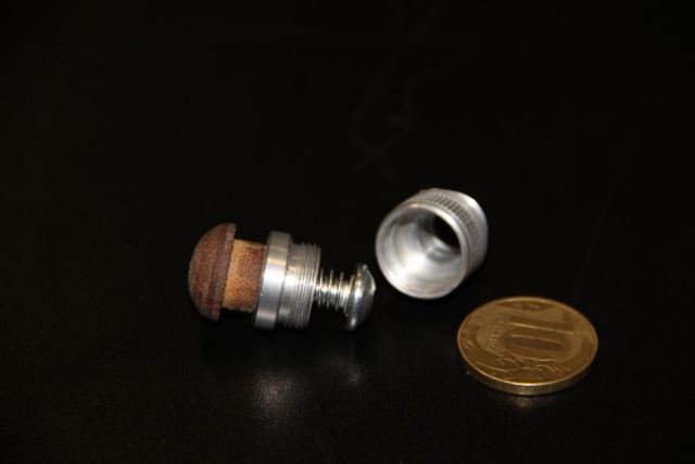

Добровар Южный поток Опубликовано 6 июля, 2015 Автор Опубликовано 6 июля, 2015 Как вам атмосферный клапан ( подрывник )? Я что заметил 99% продукции по самогоноварению на рынке без клапанов, как эта продукция проходит сертификацию непонятно. тел. 89654225555 "Южный поток"
127L Опубликовано 6 июля, 2015 Опубликовано 6 июля, 2015 Какая нах сертификация? Ты прикалываешся? Раствор коварен!
Добровар Южный поток Опубликовано 6 июля, 2015 Автор Опубликовано 6 июля, 2015 [b][member=127L][/b], Так вот и я о том же какая к черту сертификация. Но у всех она есть только каким образом это вопрос? тел. 89654225555 "Южный поток"
gran Опубликовано 6 июля, 2015 Опубликовано 6 июля, 2015 (изменено) Вадим, крепкий алкоголь в нашей стране на таком оборудовании производить запрещено (с целью продажи, для себя можно). И дело даже не в оборудовании, а в отношении государства к этому вопросу. Если тебе нужен сертификат, сделай его сам себе в фотошопе и рассказывай/показывай заказчикам. Но это не для властей, а для покупателей. Сертифицировать своё оборудование под легальное производство крепкого алкоголя невозможно. Изменено 6 июля, 2015 пользователем gran
Добровар Южный поток Опубликовано 6 июля, 2015 Автор Опубликовано 6 июля, 2015 [b][member=gran][/b], Александр я в курсе, я немного о другом. К примеру продается дистиллятор встроенный на баке,возьмем условно назовем его магарыч, так вот этот магарыч продается с сертификатом. Каким образом он прошел сертификацию не понятно хотя у продавца она есть, и он легально продает в общественных местах. Как вы думаете такой аппарат безопасен когда на нем нет самого главного это подрывника? тел. 89654225555 "Южный поток"
