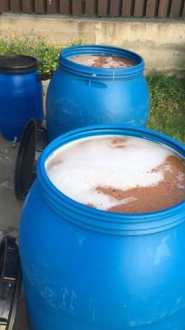

alk0m Опубликовано 5 сентября, 2019 Опубликовано 5 сентября, 2019 Центробежная сила наше все.... Поделюсь опытом: давно идея зрела переделать старую советскую стиральную машинку Волна 2М под отжим яблочного жмыха (скорее всего не только яблочного) и вот наконец то урожай яблок случился (2 года стояла без дела). Вот она родная Загрузка "по белью" 2.5 кг, скорость 1400 об/мин. Каждая закладка дает 3 - 3.5 л сока. Далее случилась гонка вооружения и сосед приобрел себе центрифугу "KOH-I-NOOR" Загрузка "по белью" 6.5 кг, скорость 2800 об/мин. Каждая закладка дает 9-10 л сока. Время отжима у машинок прямо пропорционально загрузке. Качество отжима примерно одинаковое - 50%. Т.е. ведро дробленки = примерно 1/2 ведра сока. Дробил яблоки кормоизмельчителем ИКБ-003, его производительности с лихвой хватает. Итог: 500 литров сока получил не вспотемши. 17553513-6bec-4bad-b705-d3536c3db2f0.jfif 3

alexkostroma Опубликовано 27 сентября, 2019 Опубликовано 27 сентября, 2019 И сколько яблок потребовалось для 500 литров сока? Кубы по индивидуальным заказам; Царги нерж. полтора и два дюйма.
evgeny_ch Опубликовано 27 сентября, 2019 Опубликовано 27 сентября, 2019 Дык тонна ж. 500Х2. Если жмых поквасить в бочках, ещё процентов 10 можно добрать.
