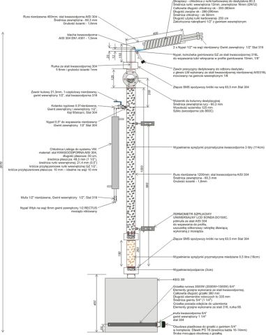

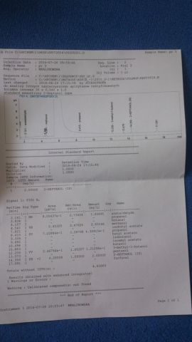

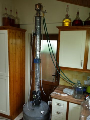

Kasperys Опубликовано 28 февраля, 2016 Опубликовано 28 февраля, 2016 (изменено) вот фото колонны нашего коллеги и его результаты При этом он работает на мощности 3750 Вт и отбор до 3 литров час http://allegro.pl/bezprzewodowe-sterowanie-kolumna-keg-i6001126148.html Изменено 28 февраля, 2016 пользователем Kasperys
texnar Опубликовано 28 февраля, 2016 Опубликовано 28 февраля, 2016 [b][member=Kasperys][/b], Что то гх странный,, изоамила совсем нет, а голов и метанола дохрена ,такое впечатление ,что это подголовники ,но тут еще не по русски все,может кто из нормальных ректификаторщиков скажет ,а то я туплю и размер колонны что то не впечатляет. Пойду посмотрю на хд .Да и % в образце не нашел 1

alexeyT Опубликовано 28 февраля, 2016 Опубликовано 28 февраля, 2016 1. метанола безумно много, раз в 100 превышает наш ГОСТ. сивухи нет, что сильно сомнительно. 2. неадекватность даже одного параметра ставит под сомнение весь анализ 1
Владимир 1970 Опубликовано 28 февраля, 2016 Опубликовано 28 февраля, 2016 [member=alexeyT],Рояль польский? Или технический гидрашка. Дата кстати полтора года назад.
texnar Опубликовано 28 февраля, 2016 Опубликовано 28 февраля, 2016 [b][member=alexeyT][/b], Во-во ,меня это и смутило ,а отбор в 3л в час ,просто шокировал ,на полутораметровой колонне ,судя по фото.
Kasperys Опубликовано 28 февраля, 2016 Опубликовано 28 февраля, 2016 Диаметр вроде 63мм. Насадка СПН 4,5*4,5*0,24 Почему им хватает высоты - тут может быть дело во флегмовом числе. насчет сивухи - скорее всего вопрос в буфере под колонной в той же теме разбирали.
texnar Опубликовано 28 февраля, 2016 Опубликовано 28 февраля, 2016 [b][member=Kasperys][/b], Непонятно очень -они головы то отобрать толком не смоги, а сивуху удержали? А как Алексей сказал ,метанола откуда столько? Я так понимаю "царь то ненастоящий!" . Да и 3л в час, они тут обогнали даже любителей вкусной углеванной водки без анализов .
