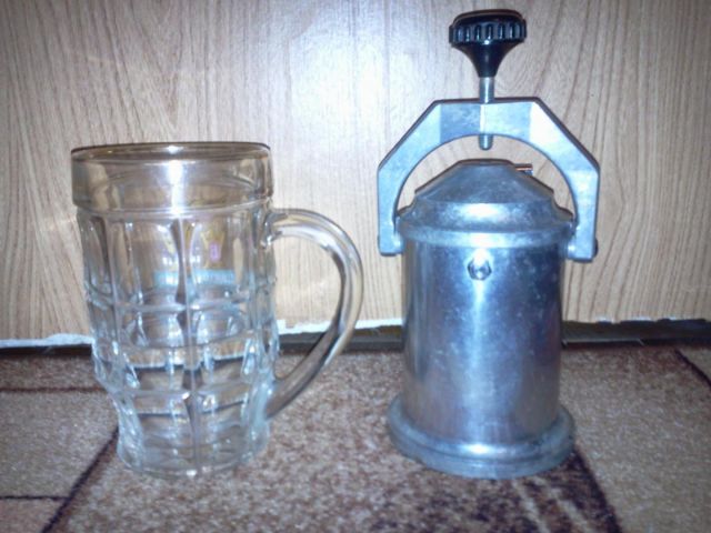

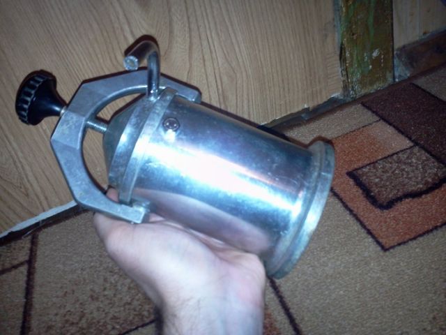

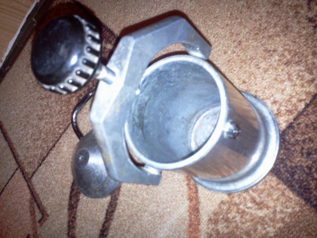

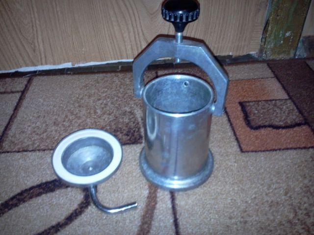

тимтим Опубликовано 15 февраля, 2015 Опубликовано 15 февраля, 2015 доброй ночи подскажите что за аппарат я нашел на чердаке ? а именно его ценность, к сожалению хозяина давным давно нет в живых по словам соседа который знал хозяина данного девайса это поршень от двигателя грузовой машины 1
Сэмогонщик Опубликовано 16 февраля, 2015 Опубликовано 16 февраля, 2015 поршень от двигателя грузовой машины А ты не ошибся форумом? При некоторой фантазии можно доработать в сухопарник. А можно туда заливать водку и пить, как раз доза правильная, граммов 300. 1 1
Gagarin Опубликовано 16 февраля, 2015 Опубликовано 16 февраля, 2015 Хрень какая то. Утверждать что это поршень от ДВС можно только ни разу не видев это поршень. Видел подобный девайс лет 20 назад у знакомого дома. Он утверждал что это самогонный аппарат, тоже без холодильника был. Приладив холодильник можно в принципе получить за одну перегонку около 50мл 40° самогона. 1 1 Съ незапамѧтныхъ времёнъ. Оставь политику всяк сюда входящий.
тимтим Опубликовано 16 февраля, 2015 Автор Опубликовано 16 февраля, 2015 спасибо за ответы буду переделывать использую крышку от него и найду метр нерж. трубы может и получится ченить.....
Винокуръ Опубликовано 16 февраля, 2015 Опубликовано 16 февраля, 2015 Боюсь ошибиться, но по-моему это эспрессо кофеварка. Просто деталей не хватает.
Винокуръ Опубликовано 17 февраля, 2015 Опубликовано 17 февраля, 2015 Ну дыть ить! Куда прийти за хрустальной Совой? 1

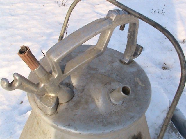

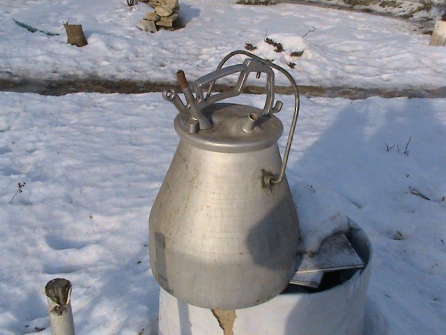

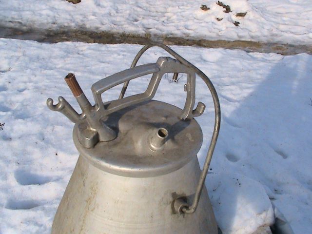

kvn-b Опубликовано 21 февраля, 2015 Опубликовано 21 февраля, 2015 (изменено) Здравствуйте. Можно вопрос задать здесь? новую тему пока не почему заводить - позже наверно. давно хотел самогончиком для себя занятся и тут сосед подогнал аппарат , от отца остался - ему никак не нужен. Вопрос по фото, один сосок с куском резинки - идет испарение в охладитель?, а второй побольше для чего?. Может градусник ставить? И вообще знакомая штука? РС: к нему самодельный охладитель из нержи, почему то паянный корпус? Нерж паяется? Что за рогулька на первом фото? Самогоноварение не видел , не участвовал. Вино делал раз пять - получалось из винограда. Может это что то другое, приспособленное для перегонки? Изменено 21 февраля, 2015 пользователем kvn-b
Владимир Викторович Опубликовано 21 февраля, 2015 Опубликовано 21 февраля, 2015 Это бидон от доильного аппарата.
Stoik Опубликовано 21 февраля, 2015 Опубликовано 21 февраля, 2015 (изменено) ты прав, тот, что с куском резины подсоединяй на холодильник, во второй на термометр, только желательно щуп пониже опустить, чтобы был в жидкости, будешь видеть сколько спирта осталось. Нержа паяется оловом легко. Изменено 21 февраля, 2015 пользователем Stoik 1
daniil0677 Опубликовано 21 февраля, 2015 Опубликовано 21 февраля, 2015 Может это что то другое, приспособленное для перегонки? так и есть, бидон от доильного аппарата. к нему самодельный охладитель из нержи, почему то паянный корпус? Нерж паяется? мне, очень давно правда, паяли , чер. металл с нержав. , тех. серебром

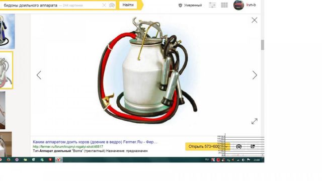

kvn-b Опубликовано 21 февраля, 2015 Опубликовано 21 февраля, 2015 (изменено) Это бидон от доильного аппарата. Куда же там молоко течь могло? Ну это собственно уже и не важно. ты прав, тот, что с куском резины подсоединяй на холодильник, во второй на термометр, только желательно щуп пониже опустить, чтобы был в жидкости, будешь видеть сколько спирта осталось. Нержа паяется оловом легко. Спасибо ,мысли такие и были. Ну теперь буду изучать сайт на предмет сей, готовится , по весне начну. так и есть, мне, очень давно правда, паяли , чер. металл с нержав. , тех. серебром Погуглил маленько, сразу не сообразил, думал самогонный испаритель. Вот похожее , но мой видимо еще Хрущевский? Изменено 21 февраля, 2015 пользователем kvn-b
Stoik Опубликовано 21 февраля, 2015 Опубликовано 21 февраля, 2015 Куда же там молоко течь могло? Доят вакуумом, поэтому два штуцера, у тебя более древний. 1
kvn-b Опубликовано 22 февраля, 2015 Опубликовано 22 февраля, 2015 Доят вакуумом, поэтому два штуцера, у тебя более древний. Главное понял, на нем дейсвительно можно гнать, Продолжаем знакомится о процессе.

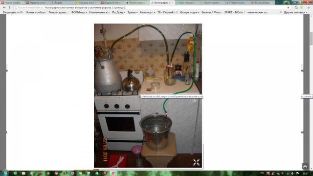

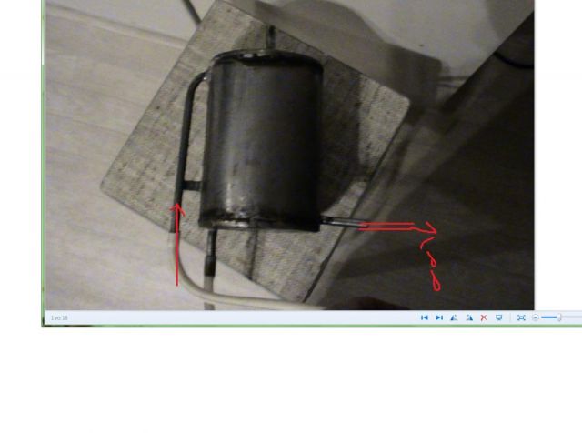

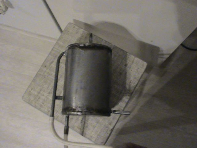

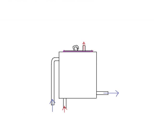

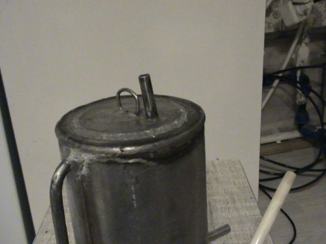

kvn-b Опубликовано 22 февраля, 2015 Опубликовано 22 февраля, 2015 (изменено) Вот еще вопрос возник, такой дистилятор из нержи. Диаметр 140 Х 200 мм. В торце сверху было вырезано по диаметру 100 мм и что то запаяно - змеевик видимо. Красным стрелка дуется сюда , синим сюда. Видимо синий ход испарение - сюда? Испарение идет по змеевику или по змеевику вода движется? Если вода .тогда испарение заходит в емкость и охлаждается на змеевике? и капает по горизонтальной трубке? PS Чем дальше в лес тем больше... Нашел фото с моим бидоном. Для чего там в промежутке банка ,на испарителе? Изменено 22 февраля, 2015 пользователем kvn-b
127L Опубликовано 22 февраля, 2015 Опубликовано 22 февраля, 2015 пар заходит сверху, тут без вариантов горизонтальный сосок - слив продукта два нижних отвода - вода для охлаждения. внутри скорее всего навит змеевик Раствор коварен!
kvn-b Опубликовано 22 февраля, 2015 Опубликовано 22 февраля, 2015 (изменено) пар заходит сверху, тут без вариантов Как бы не так. Левая трубка заходит вверх с изгибом - синяя стрелка дую в нее выдувается в низ горизонтальная, синяя тоже стрелка. Две вертикальные красные продуваются. Ну вобще то самое главное капает , понятно откуда.Спасибо Еще по фото я добавил выше, зачем банка в промежутке шланга? Изменено 22 февраля, 2015 пользователем kvn-b
Stoik Опубликовано 22 февраля, 2015 Опубликовано 22 февраля, 2015 горизонтальный сосок - слив продукта По стрелкам слив внизу. Залить и измерять объем воды в каждом канале, где больше, там вода, в меньший пар. Промежуточная банка - сухопарник, неплохая защита от брызгоуноса, ну и некоторая часть гадости там тоже собирается. 1
127L Опубликовано 22 февраля, 2015 Опубликовано 22 февраля, 2015 херовый мастер аппарат делал пар только сверху вниз, больше ни как Раствор коварен!
kvn-b Опубликовано 22 февраля, 2015 Опубликовано 22 февраля, 2015 (изменено) Спасибо Stoik , залил в горизонтальную ушло почти 3 л. в вертикальную только стакан, может даже меньше. пар только сверху вниз, больше ни как Пар заходит снизу по изогнутой трубке вверху, выходит вниз! Изменено 22 февраля, 2015 пользователем kvn-b
