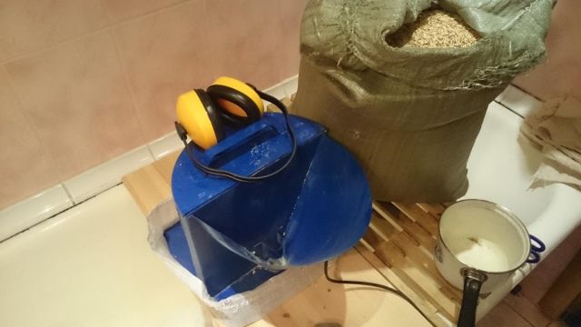

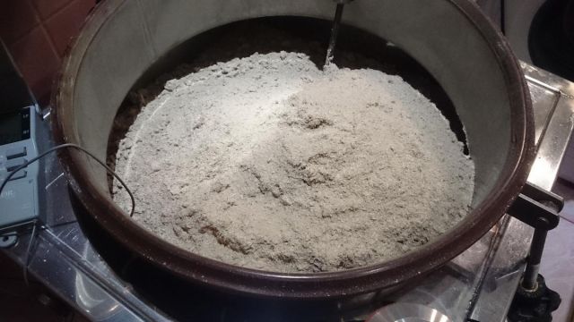

Gagarin Опубликовано 8 февраля, 2015 Опубликовано 8 февраля, 2015 Был у кого нибудь опыт получения напитков из овса? Какие особенности? Что по вкусу ждать? Сегодня решил переработать овёс, который у меня застоялся. 20кг овса на 5 кг ржаного солода. Сразу столкнулся с проблемой помола овса на зернодробилке - каждые 1,5 кг приходилось останавливать зернодробилку и вычищать слипшуюся овсяную муку вокруг сита чтобы зернодробилка могла дальше работать. Никогда проблем с зернодробилкой не испытывал, даже жёлуди хорошо мололись на ней. За 2 часа смолол 20кг овса... Следующая проблема, как я подозреваю, будет с пенообразованием - бета-глюканов в овсе очень много. Съ незапамѧтныхъ времёнъ. Оставь политику всяк сюда входящий.

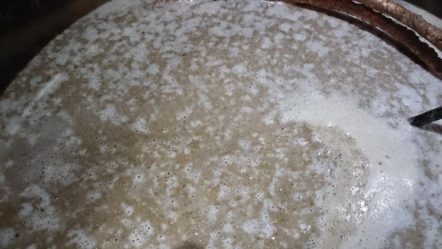

Gagarin Опубликовано 9 февраля, 2015 Автор Опубликовано 9 февраля, 2015 Поглядим. Он не завалявшийся в плане старости, а просто около полугода у меня стоял, место занимал. Зерно целое, прогорклого запаха не было вроде как в ржаной муке, которая больше года стояла. Пены, на удивление, мало, довольно таки жидкий затор получился. Съ незапамѧтныхъ времёнъ. Оставь политику всяк сюда входящий.
hhhhhhh56 Опубликовано 10 февраля, 2015 Опубликовано 10 февраля, 2015 Денис, делали ХВ из нелущеного овса 2 месяца назад. Получилось очень вкусно, с неприкрытым запахом овсяных пряников. В табличке из инета написано что в овсе мало крахмала, реально выход был действительно маленький, около 0,25. Затор - 18 кг овса, 6 кг светлого ячменного пив. солода на 100 л заторник, больше обычного из-за низкого крахмала. Разваривание 2 часа, дальше по классике. Овес покупался на рынке (Пушкино), цена 11 руб/кг Бродило 3 дня, сафлевюр. Еще из этого мешка взяли на овсяный стаут, получилось вкусно, но сравнить не с чем, т.к. из геркулеса еще не варили. ХВ еще будем варить обязательно! 2
Gagarin Опубликовано 10 февраля, 2015 Автор Опубликовано 10 февраля, 2015 Почти отбродило уже за двое суток, быстро для густого затора. Запах очень приятный у зрелой бражки, думаю продукт будет достойным. Съ незапамѧтныхъ времёнъ. Оставь политику всяк сюда входящий.

Gagarin Опубликовано 9 марта, 2015 Автор Опубликовано 9 марта, 2015 Да, фермер ИЗ-5М. Сито 4мм, мелкое (с завода 5 мм вроде), но проблема не в сите, забивается липкой мукой уже после сита, в пазу, и не даёт следующей муке пролетать через сито наружу. Во всяком случае у меня так вышло. 1 Съ незапамѧтныхъ времёнъ. Оставь политику всяк сюда входящий.
