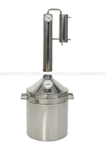

bulevik 0 Опубликовано: 21 января 2015 Спасибо участникам за внимание к моему вопросу. Если я верно понял, очистка от сивухи предстоит уже после. Надеюсь что ни админ, ни участники не обвинят меня в рекламе, потому как не стану даже название и проч. указывать. Но попался интересный(на мой взгляд), полностью готовый, и что важно - бюджетный вариант (с20 литровым баком - 8100) . Изготовитель заявляет 40 см. царги с наполнителем. Ваше мнение? У продавца есть бак и на 35 литров, но не уверен что моя газовая комфорка на 3кВт справится. Цитата Поделиться сообщением Ссылка на сообщение Поделиться на других сайтах
МихалычЪ 348 Опубликовано: 21 января 2015 "Царга с наполнителем" предполагает наличие дефлегматора, а его там не видать. Но за такие деньги и без дефлегматора отличный аппарат. А бак если по цене влезешь бери конечно 35л. 3квт хватит, да и не обязательно полный наливать. Цитата Поделиться сообщением Ссылка на сообщение Поделиться на других сайтах
127L 892 Опубликовано: 21 января 2015 Если крышка бака не съёмная, - замучаешься выливать из него барду и мыть. Наполнитель из царги сразу выкинь в нем соберется вся грязь. Цитата Поделиться сообщением Ссылка на сообщение Поделиться на других сайтах
bulevik 0 Опубликовано: 21 января 2015 Да, буду брать 35л. С узким горлышком - засада, но там либо широкий фланец+ сухопарник +холодильник и без царги, либо вот так. А наполнитель может быть менять, по мере необратимого загрязнения? Вот что мне ответил продавец: "нержавеющая спирально-призматическая насадка.очень похожая на нержавеющую губку для посуды.вы можете ее заменять сами". В эти выходные буду ставить свою первую брагу, плодово-ягодную. Понимаю, что лучшая емкость для этого - стеклянная, но эти банки стоять как молочные фляги! Что посоветуете? (запуган диффузией полимеров из пластиковых емкостей) Цитата Поделиться сообщением Ссылка на сообщение Поделиться на других сайтах

127L 892 Опубликовано: 21 января 2015 ответил продавец: "нержавеющая спирально-призматическая насадка.очень похожая на нержавеющую губку для посуды.вы можете ее заменять сами". Ужас какой Вот что бывает когда коммерсанты читают форум самогонщиков. Смело выкидывай эти мочалки, толку от них не будет ни какого. Брагу ставь с бочках из PE-HD пищевого. Очень удобный размер 65, 120, 230 л Цитата Поделиться сообщением Ссылка на сообщение Поделиться на других сайтах

КАРАБАС 11 Опубликовано: 22 января 2015 "нержавеющая спирально-призматическая насадка.очень похожая на нержавеющую губку для посуды - после этолго перла производителя я бы не стал далее рассматривать его оборудование. Карелин называет это - залипуха. Цитата Поделиться сообщением Ссылка на сообщение Поделиться на других сайтах
bulevik 0 Опубликовано: 12 февраля 2015 Огромное спасибо всем откликнувшимся, получил свои первые 5 литров СС!!! Понадобилось: варенье сливовое (вероятно) 8л. бочка PE-HD 48л, дрожжи спиртовые 125гр. воды до 35л.объема. Бродило 2 недели, не было возможности обеспечить комфортный температурный режим. Всю начинку из царги выбросил, как было предписано. Скорость перегона 1300мл/час, хотелось бы побыстрее. Использовал рассекатель для газовой комфорки. На выходе получил около 50% (средняя). Цитата Поделиться сообщением Ссылка на сообщение Поделиться на других сайтах
