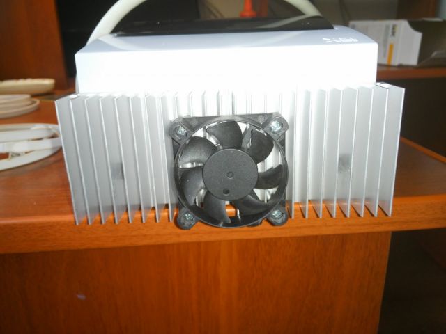

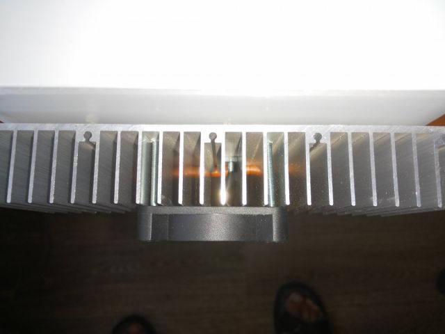

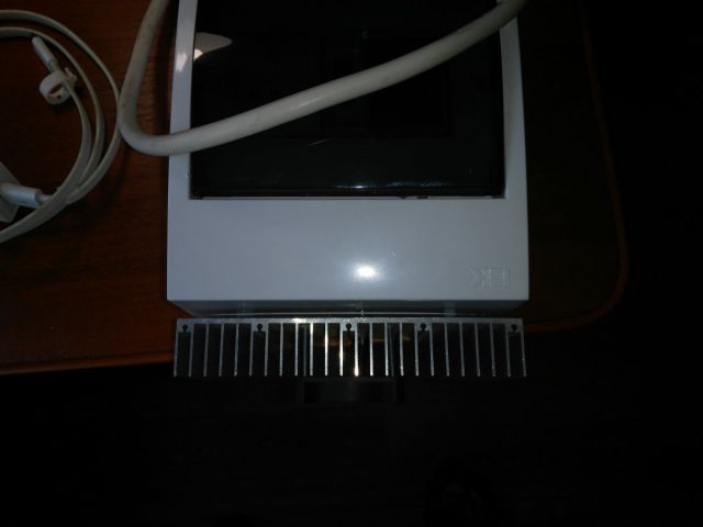

ksa 190 Опубликовано: 30 июля 2019 8 часов назад, Briz сказал: сфоткай пожалуйста как это все выглядит, БП и кулер. Смогу только вечером... Цитата Поделиться сообщением Ссылка на сообщение Поделиться на других сайтах
Briz 3 Опубликовано: 30 июля 2019 ksa, добро! Цитата Поделиться сообщением Ссылка на сообщение Поделиться на других сайтах
ksa 190 Опубликовано: 30 июля 2019 Briz, вот разные ракусы... Видно как вентилятор крепится... Цитата Поделиться сообщением Ссылка на сообщение Поделиться на других сайтах
Briz 3 Опубликовано: 30 июля 2019 Шикарно, мне может Николаич переделает радиатор. Выше писал. Цитата Поделиться сообщением Ссылка на сообщение Поделиться на других сайтах
ksa 190 Опубликовано: 5 августа 2019 Вчера провел ходовые испытания... Разгон на 3КВтах,час погона на 2КВтах... Час на 2.5КВт... Потом на 2.7КВт около 1.5 часов. Радиатор грелся хорошо но вентилятор его охлаждал. Провода были чуть теплые. Цитата Поделиться сообщением Ссылка на сообщение Поделиться на других сайтах

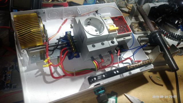

Мародер 79 Опубликовано: 21 сентября 2019 (изменено) Доброго!Может,кому полезно,по охлаждению.Я поставил такой,от процессора старого.Большой,на 80 мм. не влезает в щит..3 кВт.,легко,нагрев не сильный.Но,дабы отвести тепло наружу,поставил маленький 70мм. на выдув..БП на 12. вольт.На 5 стоит на выдуве ..Дело в том,что не нравится,когда снаружи висит радиатор с вентилем... Да,для понимания...внутри круглого радиатора - маленький вентиляторик,миллиметров 40,наверное. Изменено 21 сентября 2019 пользователем Мародер орфография 1 Цитата Поделиться сообщением Ссылка на сообщение Поделиться на других сайтах
