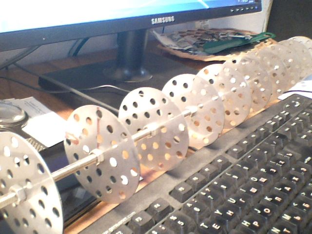

makss1000 7 Опубликовано: 31 декабря 2018 куплю шпильку нержавеющую м6 2 метра для тарелок НБК. Отправка в регион ТК "КИТ" или "СДЕК". Оплата на карту СБ Цитата Поделиться сообщением Ссылка на сообщение Поделиться на других сайтах

Антел 1 181 Опубликовано: 1 января 2019 Шпилька 1 м стоит рублей 100-200. Отправить - рублей 500, минимум. Сильно сомневаюсь, что кто то будет этим заниматься. Лучше поискать интернет магазин. ИМХО. Цитата Поделиться сообщением Ссылка на сообщение Поделиться на других сайтах
pvn28 141 Опубликовано: 1 января 2019 Год или полтора назад покупал нержавеющие шпильки ф6 и ф8 в Крепмаркете (сетевой магазин). Поищи, может быть недалеко тоже он есть. Цитата Поделиться сообщением Ссылка на сообщение Поделиться на других сайтах
Optimist 532 Опубликовано: 1 января 2019 [member=pvn28], я у нас в таком магазине узнавал, есть но только метровые. Цитата Поделиться сообщением Ссылка на сообщение Поделиться на других сайтах
Антел 1 181 Опубликовано: 1 января 2019 (изменено) [member=Optimist], решается удлиненной нержовой гайкой. А сколько будет стоить доставка 2 м шпильки, дурно представить, не считая рисков порчи. Да и сварить можно. Изменено 1 января 2019 пользователем Антел Цитата Поделиться сообщением Ссылка на сообщение Поделиться на других сайтах
Mihalich 275 Опубликовано: 1 января 2019 (изменено) только метровые Я свои метровые укоротил под царги (НБК из двух царг) Они у меня по 750мм решается удлиненной нержовой гайкой Никак не скреплял вместе. В нижней царге шпилька упирается в узел отбора, а шпилька из верхней царги - в шпильку в нижней. А с двухметровой шпилькой, помимо всего прочего, еще и работать неудобно будет. Чтобы засунуть в царгу двухметровую - нужно свободного места 4 метра... Даже если "по диагонали и сверху-вниз". Изменено 1 января 2019 пользователем Mihalich Цитата Поделиться сообщением Ссылка на сообщение Поделиться на других сайтах
makss1000 7 Опубликовано: 1 января 2019 (изменено) мне вообще надо 1,5 метра, можно 2 по 1 метру. . В интернет магазинах идут продажи с 5000 руб. У нас в городе нержавейки ни какой нет. Если метр стоит 100 руб, то доставка СДЕК или КИТ будет около 300 руб- это приемлемо Изменено 1 января 2019 пользователем makss1000 Цитата Поделиться сообщением Ссылка на сообщение Поделиться на других сайтах

Добровар Южный поток 568 Опубликовано: 3 января 2019 [b][member=makss1000][/b], Так может проще пруток купить и нарезать на концах резьбу. Да и вообще зачем там нержавейка, купи оцинкованную их как грязи в любом хозяйственном и все, а как будешь где не будь где есть нержа то и купишь без закорочек. Цитата Поделиться сообщением Ссылка на сообщение Поделиться на других сайтах
FOX65 63 Опубликовано: 3 января 2019 оцинкованную В колонну? Цитата Поделиться сообщением Ссылка на сообщение Поделиться на других сайтах
Добровар Южный поток 568 Опубликовано: 3 января 2019 В колонну? Блин она же внутри, что то не подумал, походу надо похмелиться. Цитата Поделиться сообщением Ссылка на сообщение Поделиться на других сайтах
Рифей033 84 Опубликовано: 3 января 2019 Обдумывал нечто подобное ... Трубка Ф6 мм - между тарелками - отмеренные и отрезанные втулки из Ф8мм , на концах трубки нарезать резьбу, либо силикон трубки плотняком , либо приварить нерж болтики Ф6 мм ... Так мысли вслух , трубки найти не сложно ... Цитата Поделиться сообщением Ссылка на сообщение Поделиться на других сайтах
FOX65 63 Опубликовано: 3 января 2019 [b][member=Рифей033][/b],Да это намного гиморнее,чем гайки. Особенно когда нет опыта.Гайками можно как угодно тарелки распределить,а трубки пилить,ну его нафиг. Цитата Поделиться сообщением Ссылка на сообщение Поделиться на других сайтах

Roman26 59 Опубликовано: 3 января 2019 [member=Рифей033],Да это намного гиморнее,чем гайки. а трубки пилить,ну его нафиг. любой токарь напилит за полчаса, можно и самому труборез купить, тоже не большой геморой Цитата Поделиться сообщением Ссылка на сообщение Поделиться на других сайтах
makss1000 7 Опубликовано: 3 января 2019 Вот такой вариант.https://m.youtube.com/watch?v=HIhMV4-d5rE Про медь когда спрашиваю, на меня вообще как на инопланетянина смотрят :laugh: . товарищ обещал проволоку 4 дать, трубка на 8 у меня есть, думаю получиться. всем спасибо за участие. [member=makss1000],[member=makss1000],[member=makss1000], http://www.bolttop.ru От меня не далеко, но без машины не пойду, ботинки химией разъест накуй. Скинь тлф в личку, как заеду наберу тебе. Только это не быстро будет. Там гайки разные тож, чтоб 2 раза не ходить... Вадим спасибо, за наводку. Ходить не надо, у них доставка в регионы есть, сам могу заказать. Цитата Поделиться сообщением Ссылка на сообщение Поделиться на других сайтах
