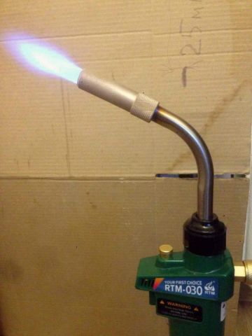

Мародер Опубликовано 15 декабря, 2019 Опубликовано 15 декабря, 2019 Приобрёл на али такую...самую маленькую - 15 мм.Сегодня испытал от 5 литр. баллона .Вид и звук факела порадовал.Какие диаметры и длины поддадутся твёрдому припою,буду как нить испытывать. фото приложить сейчас попытаюсь.а ссылка вот https://ru.aliexpress.com/item/32956734088.html?scm=1007.22893.125764.0&pvid=062d3ef6-0cfc-435f-9ace-7ba4054a1ac0&onelink_thrd=0.0&onelink_page_from=ITEM_DETAIL&onelink_item_to=32956734088&onelink_duration=1.056718&onelink_status=noneresult&onelink_item_from=32956734088&onelink_page_to=ITEM_DETAIL&af=137322&afref=&at_ts=1576425931&cv=47843&dp=4fda6626db942f7de26fd45b2666e457&mall_affr=pr3&aff_platform=aaf&cpt=1576425931793&sk=VnYZvQVf&aff_trace_key=7fb2ed46ad284cc39620390f6f24a548-1576425931793-08192-VnYZvQVf&terminal_id=f1b04147db9c4852ba1340b5b9fb0f29 фото факела.напор,главное сильный...да и баллон полный))) 1 Если не знаешь вкуса водки, то не поймёшь вкуса воды.
Антел Опубликовано 15 декабря, 2019 Опубликовано 15 декабря, 2019 (изменено) Мародер, ждем результат испытания. Интересно. По виду, да и в описании упомянута кровля... Изменено 15 декабря, 2019 пользователем Антел
Мародер Опубликовано 15 декабря, 2019 Опубликовано 15 декабря, 2019 Антел, Да не,она маленькая.Кламп на 35 медяху припаял мягким №3.Но так,как кламп залезать не хотел(труба,чуть толще,то медяху даже перегрел,до черноты.Видео не снимал,нечем держать телефон,но как включал,есть... 1 Если не знаешь вкуса водки, то не поймёшь вкуса воды.
Мародер Опубликовано 15 декабря, 2019 Опубликовано 15 декабря, 2019 Спросил у китайчёнка,может ли отдельно сопло с наконечником продать...жду ответа.Следующий типоразмер 30 мм. в диаметре. Если не знаешь вкуса водки, то не поймёшь вкуса воды.
Антел Опубликовано 15 декабря, 2019 Опубликовано 15 декабря, 2019 Мародер, ну, мягким, любая справится. Твердый, это было бы здорово.
Мародер Опубликовано 15 декабря, 2019 Опубликовано 15 декабря, 2019 1 час назад, Антел сказал: Твердый, это было бы здорово. Справится,с 20,то уже хорошо,да ещё смотря,какие длины,а то мож и 28...18-ю я и обычной паял,сантимов по 30. Если не знаешь вкуса водки, то не поймёшь вкуса воды.
Антел Опубликовано 15 декабря, 2019 Опубликовано 15 декабря, 2019 Мародер, надо для клампов. Значит труба 35, 42, 54... Сейчас паяю, пропан, в две гарелки, а пост с кислородом, в дом не охота. Мощная пропановая, для твердого припоя - мечта...
Мародер Опубликовано 15 декабря, 2019 Опубликовано 15 декабря, 2019 1 час назад, Антел сказал: Мощная пропановая, для твердого припоя - мечта. https://www.tddoka.ru/catalog/gorelki-gazovozdushnye-doka/ Дмитрий,здесь погляди.В своё время выбор падал на ГВК-09,но так и не дошло...да и забыл про них.В китае дешевле и быстрей оказалось,а может и зря.Счас,вот вспомнил Если не знаешь вкуса водки, то не поймёшь вкуса воды.
