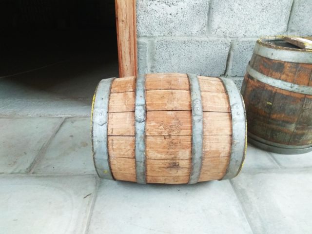

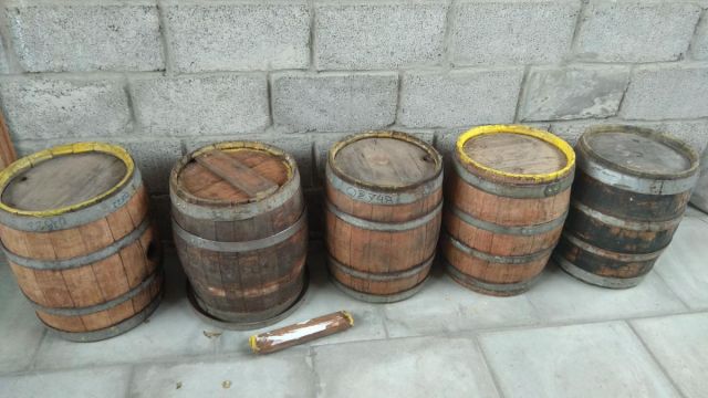

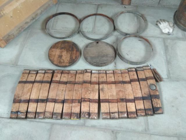

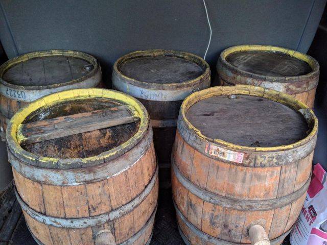

Ruslan78 3 Опубликовано: 8 октября 2018 Бочки так себе, нужно приложить руки. Из 5 штук, 2 в плохом состоянии. Начал одну восстанавливать. 1 Цитата Поделиться сообщением Ссылка на сообщение Поделиться на других сайтах
Roman26 59 Опубликовано: 8 октября 2018 [member=Ruslan78],держи в курсе, что получиться. Цитата Поделиться сообщением Ссылка на сообщение Поделиться на других сайтах
mothjet 2 Опубликовано: 9 октября 2018 Бочки так себе, нужно приложить руки. Из 5 штук, 2 в плохом состоянии. Начал одну восстанавливать. Цена определяет)))) У кого руки есть норм! Спасибо! Цитата Поделиться сообщением Ссылка на сообщение Поделиться на других сайтах

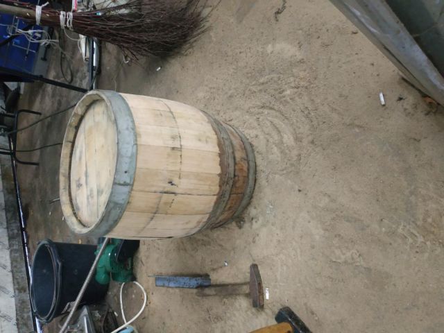

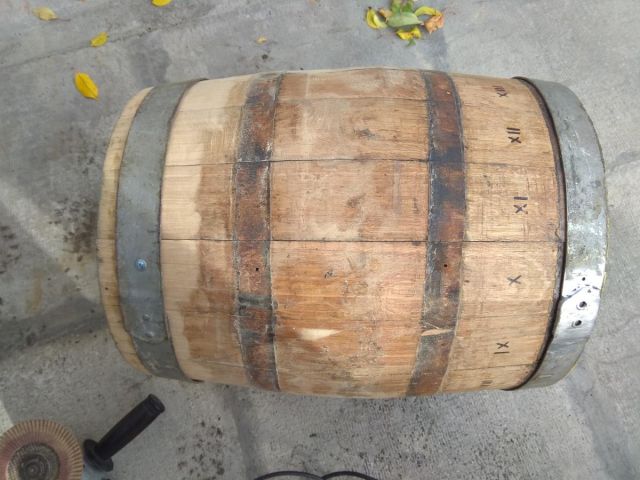

wolfserg 28 Опубликовано: 9 октября 2018 (изменено) Брал 5 шт. по 1000 р. Сысоевки. Состояние ниже среднего. Но внутри чистые все. Вино красное было. Нужно долго размачивать, чтобы форму набрали. Потом снять донце, пройтись щеточкой внутри. Это как минимум. Обручи все пришлось укорачивать. Изменено 9 октября 2018 пользователем wolfserg 1 Цитата Поделиться сообщением Ссылка на сообщение Поделиться на других сайтах

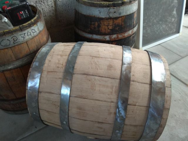

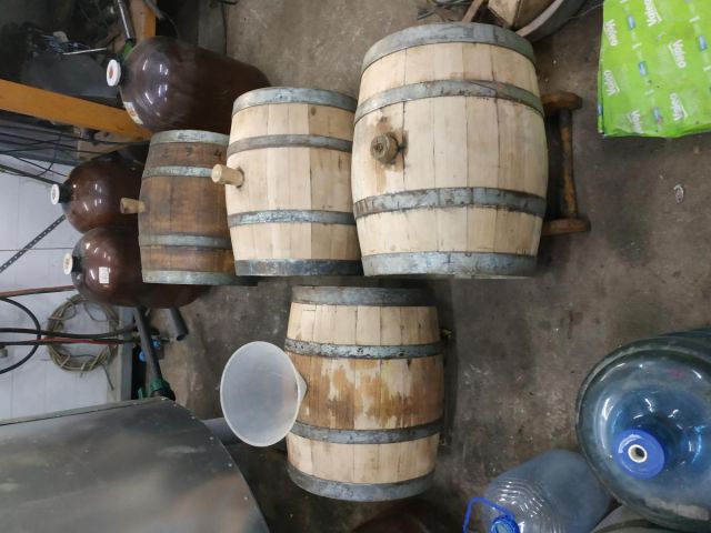

Ruslan78 3 Опубликовано: 10 октября 2018 Закончил сегодня одну Цитата Поделиться сообщением Ссылка на сообщение Поделиться на других сайтах
wolfserg 28 Опубликовано: 10 октября 2018 (изменено) Закончил сегодня одну Обручи теперь укорачивай. Уторный обруч надо бы по край клепки. И луковый на четверть клепки. Изменено 10 октября 2018 пользователем wolfserg Цитата Поделиться сообщением Ссылка на сообщение Поделиться на других сайтах
