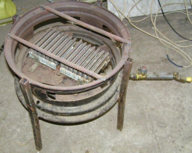

FOX65 Опубликовано 18 августа, 2018 Опубликовано 18 августа, 2018 [b][member=Ololoev][/b], Вот такая у меня от котла который валялся на свалке. [url=http://files.homedistiller.ru/images/29051/izobrajenie_052.jpg][img width=120 height=120]http://files.homedistiller.ru/images/29051/.thumbnails/izobrajenie_052.jpg[/img][/url] [url=http://files.homedistiller.ru/images/29051/izobrajenie_051.jpg][img width=120 height=120]http://files.homedistiller.ru/images/29051/.thumbnails/izobrajenie_051.jpg[/img][/url] 1

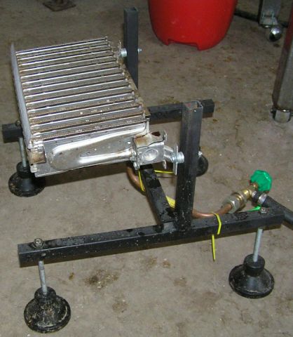

Evgen407 Опубликовано 5 января, 2019 Опубликовано 5 января, 2019 Уже долгие годы использую рядные горелки от котлов. Они есть на 24кВт и 12кВт. 1
фрезер2 Опубликовано 6 января, 2019 Опубликовано 6 января, 2019 Уже долгие годы использую рядные горелки от котлов. Они есть на 24кВт и 12кВт. На магистральном газу я так понимаю? Просто бак сверху ставишь без утепления? КПД не прикидывал?
Evgen407 Опубликовано 6 января, 2019 Опубликовано 6 января, 2019 [member=фрезер2], Да, на магистральном, низкого давления. Сейчас все котлы на подставках с колесами, просто горелку под котел подставляю. Под 300л при перегоне СС, сразу 2 горелки ставлю. На 24кВт 100л пароген закипает часа за полтора. Но это 24кВт по паспорту, а сколько она на самом деле выдает ХЗ, какую смесь газовики подают. Горелка, которая в автомобильном диске, это самый первый вариант. 1
