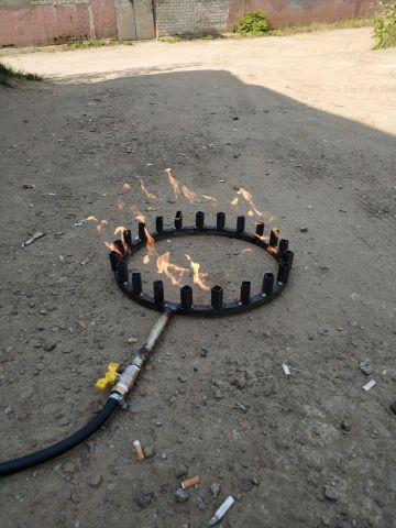

ledsky Опубликовано 12 августа, 2018 Опубликовано 12 августа, 2018 (изменено) Столкнулся с подобной проблемой и решил делать горелку под себя самостоятельно по двум причинам: 1. Стоимость нормальной мощной горелки не гуманная 2. Нужна горелка под мой аламбик (250 л. https://forum.grainwine.info/index.php/topic/1688-postroika-alambika-svoimi-rukami/ ), а центр греть мне не надо, а диаметр дна у меня 800, а все что выпускается малого диаметра. Есть нюанс, на минимальном газу плохо идет подсос воздуха, что видно на фото. Свечи- обрезки квадратных труб, установлены перпендикулярно оси тора и повернуты вокруг своей оси таким образом что бы углы квадрата выходили за периметр тора образуя таким образом отверстия для подсоса воздуха, если воздуха мало то балгаркой уголки необходимо спилить. на фото пока первый запуск и эт о не сделано.. нихрена не бином ньютона... Изменено 12 августа, 2018 пользователем ledsky 1

ledsky Опубликовано 13 августа, 2018 Опубликовано 13 августа, 2018 [b][member=Николай1953][/b], я ведь правильно понимаю что желтых язычков вообще не должно быть? желтое пламя признак того что газ сгорает не полностью? 1
