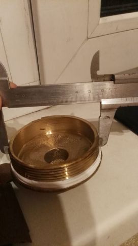

Ololoev Опубликовано 7 августа, 2018 Опубликовано 7 августа, 2018 (изменено) привет комрады! помогите пожалуйста определить размер по фото. Ищу шаровый кран папа-мама с такой резьбой. Или, как вариант, переход на меньший диаметр. заранее благодарен Изменено 7 августа, 2018 пользователем Ololoev

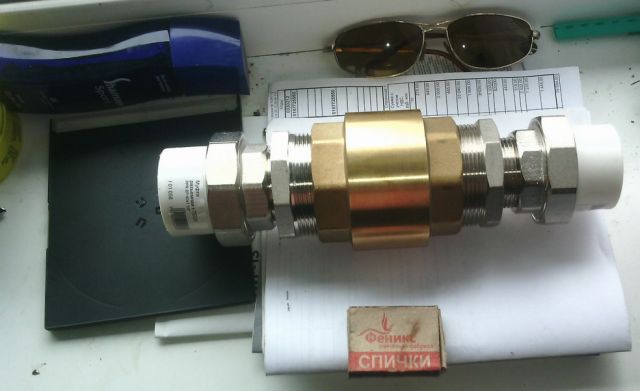

Zapal Опубликовано 8 августа, 2018 Опубликовано 8 августа, 2018 (изменено) ставь промежуточную втулку на меньший диаметр. ибо - шаровый кран с таким размером резьбы - будет просто огромным, тяжелым и цена у него будет тыщ 5-6.. под такие резьбы - идут промышленные краны, они весьма дорогие.. и что бы посоветовать точнее - надо знать на какой аппарат ставится этот кран.. вот фото обратного клапана с резбой 60 мм.. (для масштаба).. Изменено 8 августа, 2018 пользователем Zapal 1
Ololoev Опубликовано 8 августа, 2018 Автор Опубликовано 8 августа, 2018 (изменено) да. логичное решение... меня и полдюймовый кран устроит, но опять же, надо тогда искать переход на дюйм или полдюйма с этого огромного диаметра. Изменено 8 августа, 2018 пользователем Ololoev
alexeyT Опубликовано 8 августа, 2018 Опубликовано 8 августа, 2018 [b][member=Ololoev][/b], 3" енто.... тяжко найти в магазинах. в инете шукай. переход на 1 1/4" или на 1 " 1
Тимон Опубликовано 8 августа, 2018 Опубликовано 8 августа, 2018 И таки не понятно - откуда и для чего такая резьба большого размера? Не проще её саму заменить? - Медная СПН от Тимона
Mihalich Опубликовано 8 августа, 2018 Опубликовано 8 августа, 2018 Если эта заглушка на руках имеется - то может в неё впаять проще сгон нужного диаметра? Помогу с оборудованием для наших дел Гонщик формулы С2Н5ОН
Ololoev Опубликовано 8 августа, 2018 Автор Опубликовано 8 августа, 2018 Нашел сегодня. Знакомый подогнал переход
Glog Опубликовано 9 августа, 2018 Опубликовано 9 августа, 2018 как вариант, переход на меньший диаметр. В заглушке, что на фото, просверли тверстие и нарежь резьбу. По виду должна выйти резьба 3\4". 1 Ох уж эти сказочки! Ох уж эти сказочники!
