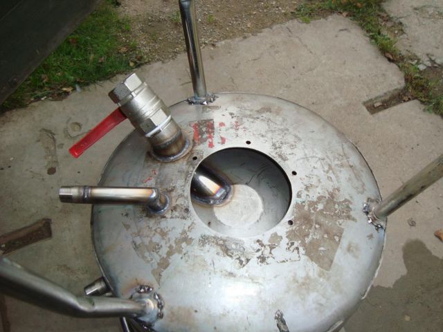

Архип Опубликовано 30 июля, 2018 Опубликовано 30 июля, 2018 [b][member=PDV][/b], https://ru.aliexpress.com/item/Custom-Welcomed-Silver-Tone-Metallic-Heating-Element-220V-1Kw-150mm-x-100mm/1562237096.html?spm=a2g0s.9042311.0.0.274233ed3mev1l у меня сейчас такие. До этого стояли от термопотов (спасибо Гарику80 и АлексеюТ) Два куба рабочих для любых хотелок. [attachment=46034:IMG_20160212_141720.jpg] вот так выглядели термопотовские... хорошие были тэны, но провода хлипенькие, подгорали постоянно. На новых керамические колодки-износу нет. 2 стёкл, как трезвышко

lsdf Опубликовано 6 августа, 2018 Опубликовано 6 августа, 2018 год назад сварганили http://forum.homedistiller.ru/index.php?topic=32813.560#msg13099732
PDV Опубликовано 6 августа, 2018 Автор Опубликовано 6 августа, 2018 год назад сварганили Врезали или сверху? Вот все говорят: PDV злой! А как же мои другие отрицательные качества.....
lsdf Опубликовано 6 августа, 2018 Опубликовано 6 августа, 2018 Врезали или сверху? сверху -это зачем? сварка с врезкой была
