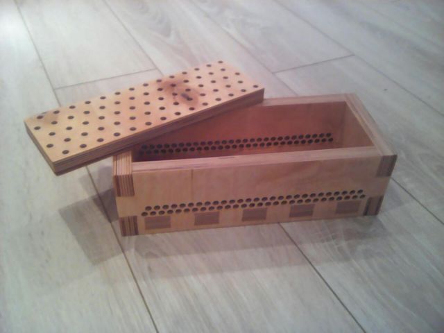

Да ящик собирается в пазы, можно капнуть клея, только потом не разберете, еще на заказ сделали вот такой пресс для бастурмы.post-2512-0-28138500-1495088648_thumb.jpg

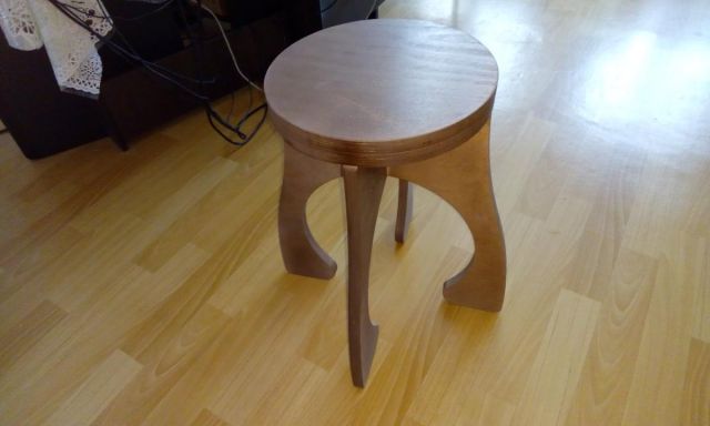

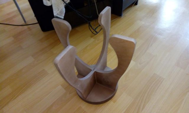

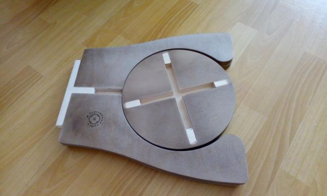

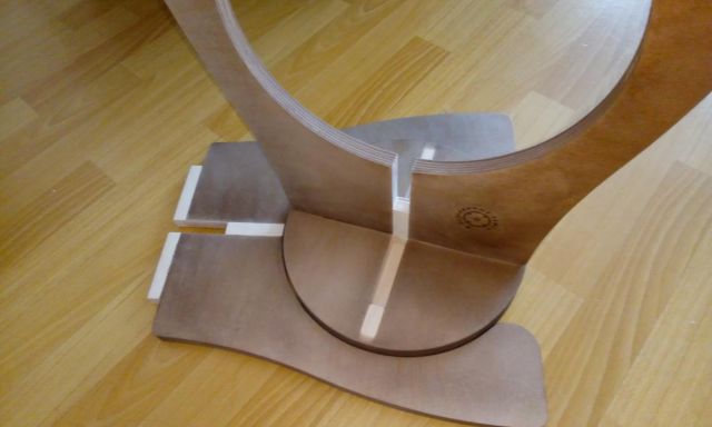

Табуреток для гостей наделал, удобно сидеть, удобно хранить.

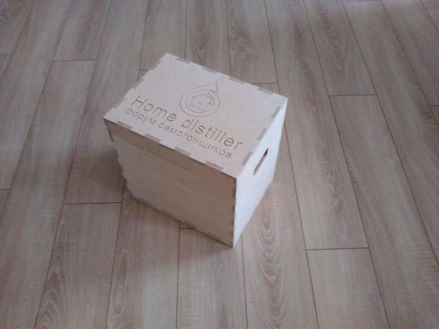

Ларец.
Изменено пользователем Optimist
  • + репутация 9
[b][member=Optimist][/b],
Коробка зачОтная. Шульману задвигаете?
будешь смеяться. шельману не нравится этот логотип. просил другой.
Изменено пользователем ванечка
[member=Naruto], нет, это единственный экземпляр, попросили сделать такую гравировку.
[member=Optimist],
По чем коробки ?
[member=Naruto], не торгую, эта была сделана на заказ по размерам заказчика, по себестоимости.

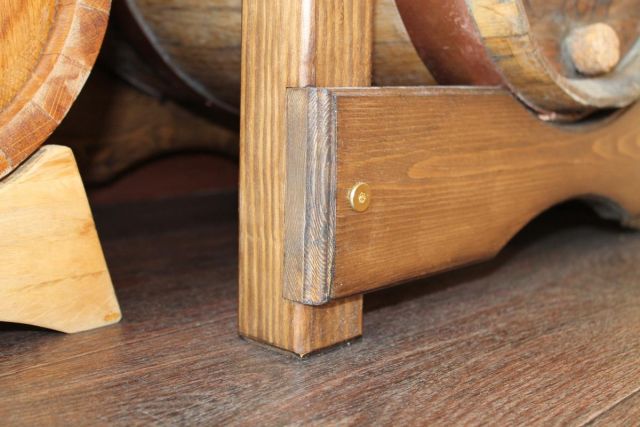

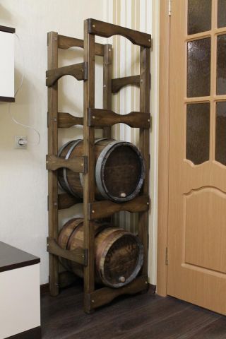

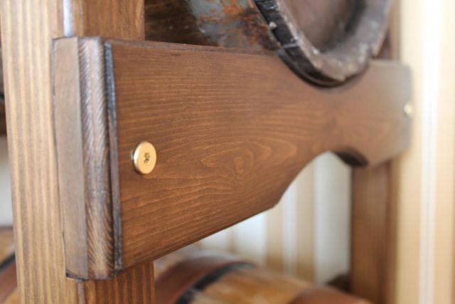

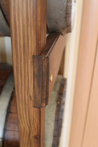

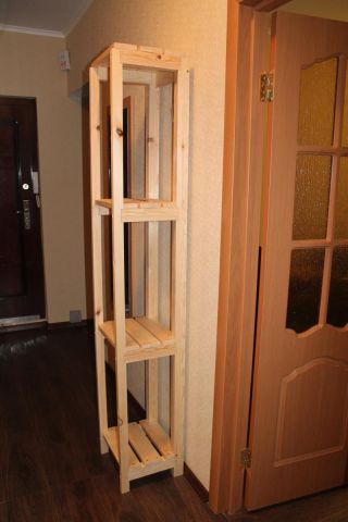

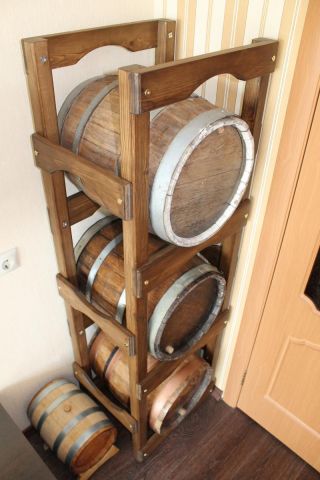

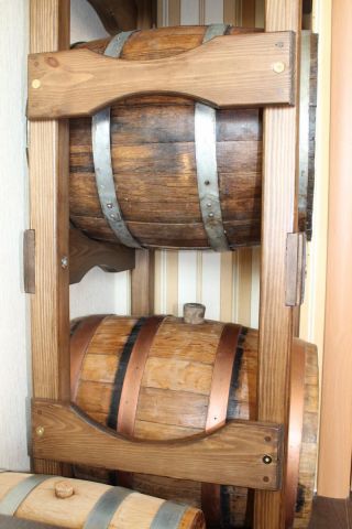

И вот апогей моего деревянного творчества. Опять на три, но бочки )) точнее на 5 бочек. Сверху будет (возможно) полка под 2 по 10л. Бочка наполнена пока только одна, вторую бочку на днях запустил в ремонт. Ранее бочка стояла там же, но только на полу. Жена ворчала, что мешает пол мыть да и интерьер портит. Ну и бочек три, так что на полу расставлять не вариант.
post-1697-0-76758500-1529919524_thumb.jpg post-1697-0-88111300-1529919541_thumb.jpg post-1697-0-41182200-1529919553_thumb.jpg
post-1697-0-05980400-1529919571_thumb.jpg post-1697-0-79837600-1529919591_thumb.jpg post-1697-0-99478500-1529919607_thumb.jpg
post-1697-0-84387100-1529919618_thumb.jpg post-1697-0-95799800-1529919630_thumb.jpg
post-1697-0-81597800-1529919644_thumb.jpg post-1697-0-37911100-1529919658_thumb.jpg post-1697-0-73249600-1529919669_thumb.jpg
И вот апогей
О, да!

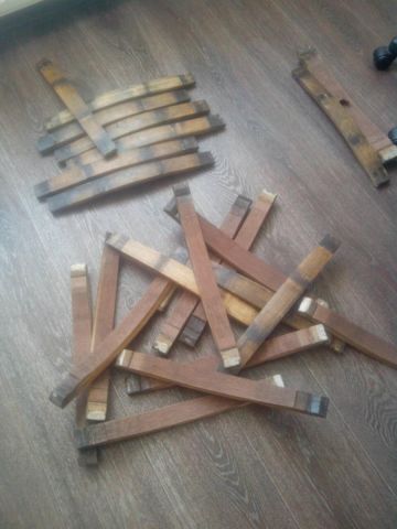

запустил в ремонт.
Чего у неё сломалось?
Ну любитель я все разобрать до винтика и правда потом не все собрал назад, но это не важно. Бочку эту товарищ пытался вощить, точнее он ее завощил, ощущение, что окунул целиком в воск. Бочка была не размочена, воск везде и внутри малость, между клепок. Хотя наверно это не страшно, при размачивании выдавит воск лишний. Потом была проблема набить обручи )) . Я разобрал и типа райбера отскоблил лишний воск. Обручи надо уменьшать, на первой бочке я уменьшил и они отлично набились на свои места. А то знаешь, как наколотят пуковые обручи ажно до самой горловины. Все должно быть правильно. Вокруг посадочных мест донца, воск ощущение что как с песком, хрустело ажно. Получается я ее разобрал, вычистил клепки, между клепок, переделаю обручи, под донца проложу рогоз ну и почти готова. Бочка без обливания воском должна нигде не бежать, а не то что некоторые где бежит там воском залепляют, типа так можно.
Обручи еще покрасить нужно! А то не тот антураж будет ))
Тут не совсем к месту по ремонту бочек. Но вот нижняя бочка в стойке была отремонтирована и залита. Обручи уменьшил, что то около 2см каждый и на фотке четко видно, что сели они адин хер сильнее, чем были до этого обручи.

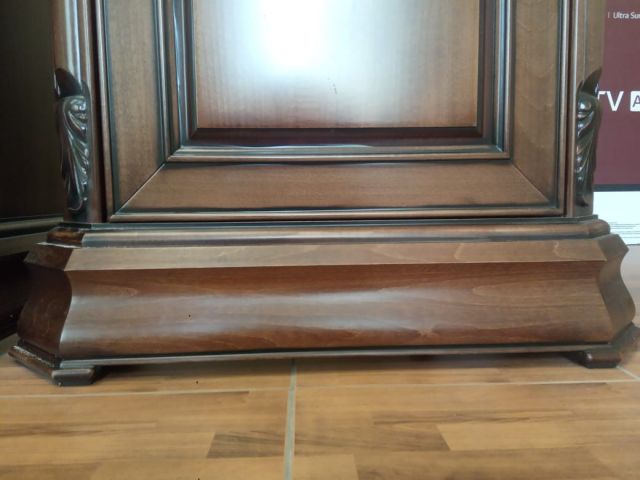

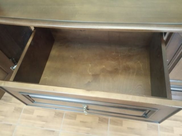

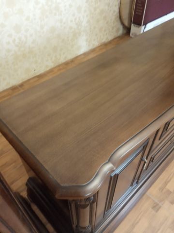

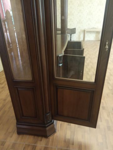

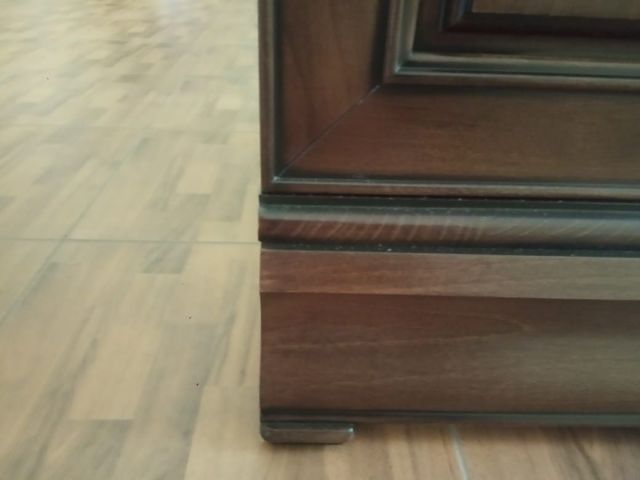

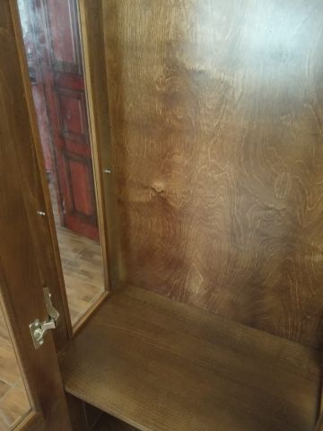

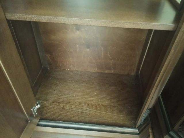

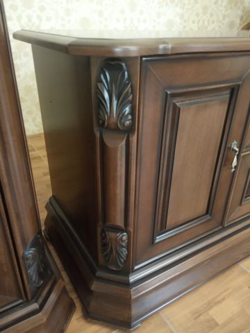

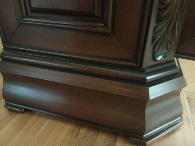

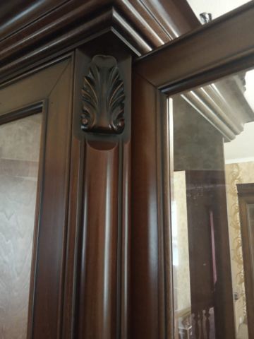

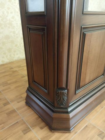

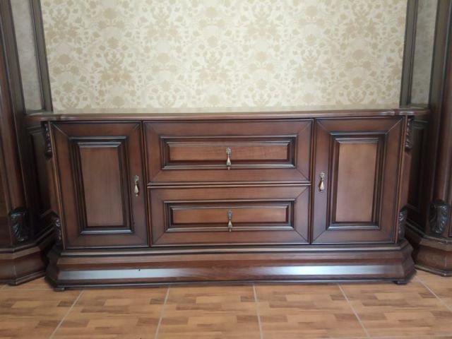

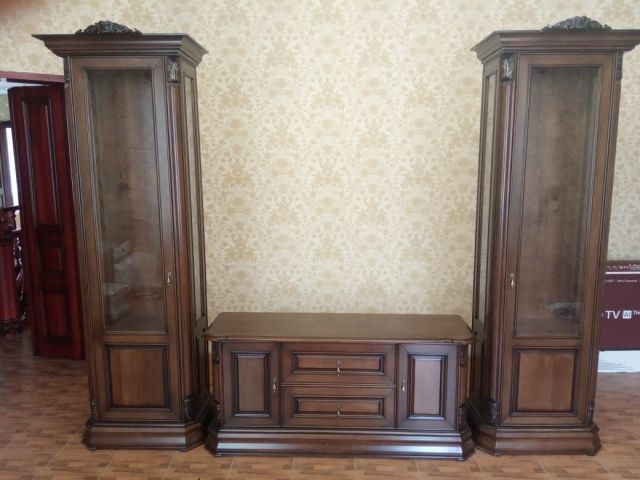

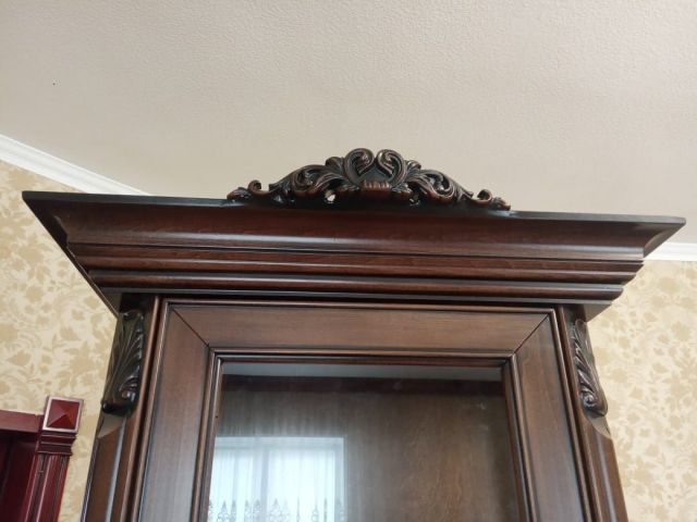

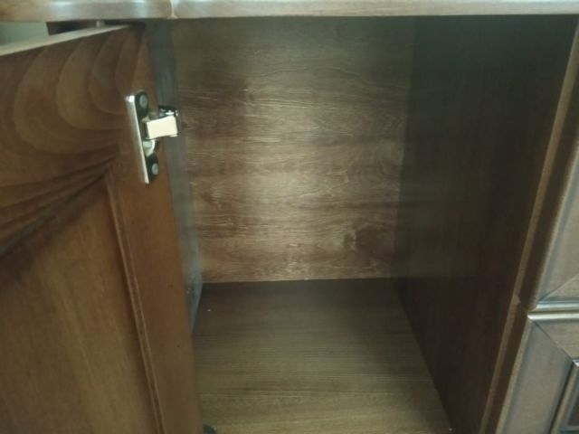

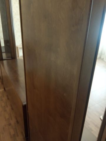

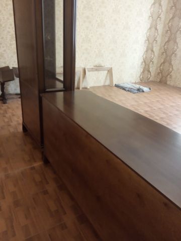

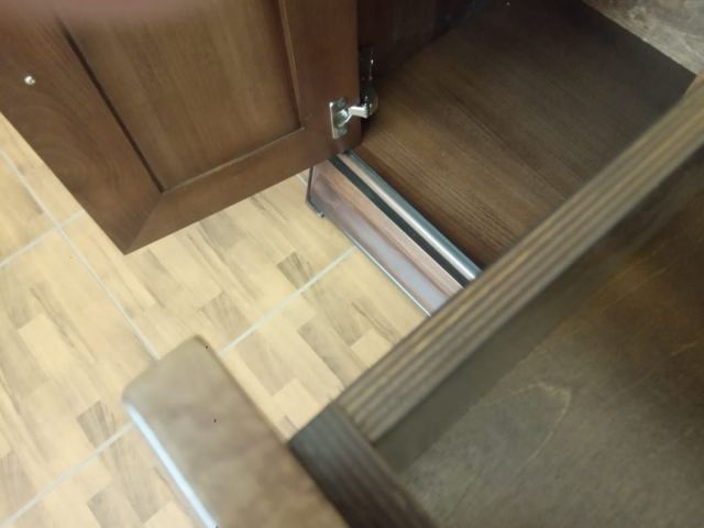

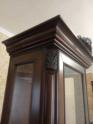

Зацените труд ручной, вот такую тумбу сделали для телевизора, полностью из массива дерево Бук, задняя стенка фанера, фасады не шпон а чистый массив.
Все фрезы на карниз и плинтус сделаны в ручную по  эскизу заказчика, значит эксклюзив.
Изменено пользователем Добровар
Цена наверное:crazy:, а так  конечно если всё из древесины:good:. Такие вещи по наследству передавать нужно. Вы
2 часа назад, aleks1076 сказал:
Вот вот интересно! давайте прикинем цену,  как думаете сколько стоит сей девайс?
В этом весь и кайф все как 100 лет назад было делали на века а теперь только любуются, а что мы оставим своим поколениям? кроме самогонных аппаратов!
