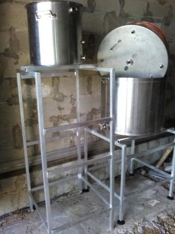

В результате решил построить пивоварню, состоящую из трёх ёмкостей, которые находятся друг над другом, из которых вода и сусло перетекают в следующий котёл самотёком. Наверху бойлер, посередине заторник-фильтровальник, снизу варочник.

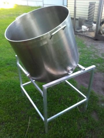

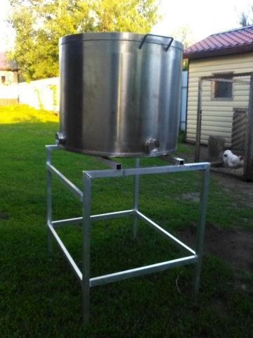

Сварил подставку под варочник из алюминиевого профиля.
Варочник на высоте 70 см, заторник - 135. Варочник будет только наклоняться, т.к. из него надо лишь вымыть белок. А вот заторник будет опрокидываться в строительную тачку и мыться из шланга. А то заколебался я дробину шумовкой доставать. Да и насосы я решил ликвидировать как класс, ибо они зло.
Чтобы удобно было работать, можно будет сделать небольшой дощатый постамент.
Испытания подставки на прочность прошли успешно. Она сварена из алюминиевого профиля 25*25*2, стоит устойчиво, не гнётся.

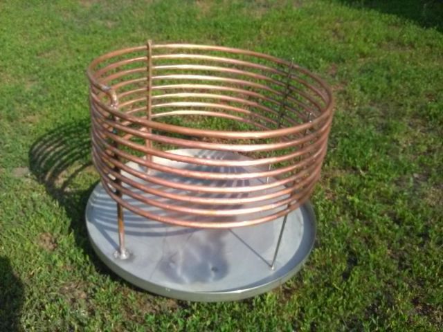

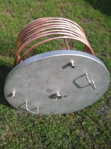

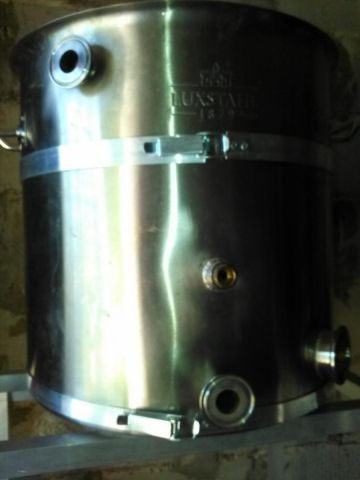

В крышку варочника имплантирован чиллер и кламп для мешалки.
Варить буду без крышки, а перед окончанием варки закрою варочник крышкой и через 15 минут начну охлаждать.
Варочник стоит на подставке высотой 70 см. Ставим ферментёр на пол и сливаем.
А бойлер я скорее всего куплю в сантехническом магазине и поставлю где угодно, вода из него идёт по трубе под напором куда угодно.

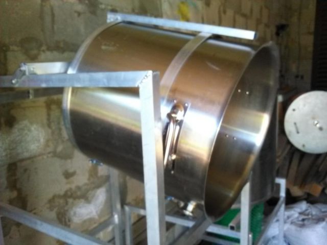

Сегодня прикрепил заторник к поворотной основе поверху хомутом.
Придётся закреплять и понизу, чтобы не болтался и держался покрепче при опрокидывании.

Купил кастрюлю нержавеющую на Авито из старых советских запасов. Сделана добротно, нержа двойка, по краю проварена кольцом, т.е. стала четвёркой.

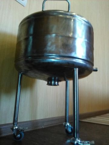

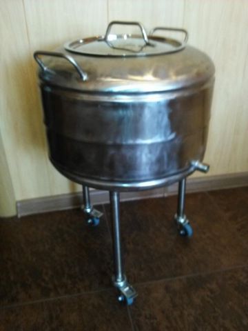

С вводом в строй новой пивоварни встал вопрос где это всё будет бродить. Сегодня сделал первый бродильничек из трёх заложенных.
Ёмкость 30 литров и колёсики, чтобы не надрываться, тягая его на пупке.
Через слив 1\2" буду подавать пар для стерилизации. Центральный слив на 2" может использоваться как для сбора дрожжей, так и для удобства мытья, туда будут утекать сточные воды.

Выгружать дробину было удобно, подогнал тачанку и свалил в неё. Отвёз потом курам и все дела. Котлы помыл кёрхером, грязная вода вылилась сама.
Станина не подвела, несущей способности алюминиевого профиля 25*25*2 мм хватило, ничего не перекосилось и не повелось.
