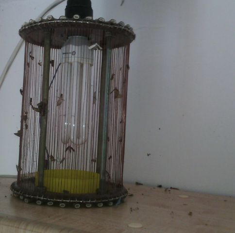

Популярный пост Zapal Опубликовано 3 июня, 2018 Популярный пост Опубликовано 3 июня, 2018 Дом построил.. переселился.. Мухи и прочие кровососущие - стали реально доставать..очень обидно - когда крепкий сон, в 6 утра, прерывает одна единственная на весь дом - шальная муха..И в состоянии тихого бешенства - вбиваешь ее тапком в стену.. ))..В общем народ - я полностью закрыл эту проблему.. Живу на первом этаже пока - примерно 100 квадратов.. Ни единой мухи.. убрал все ловушки, липучки - с наклееной мухами "черемухой".. снял межкомнатные защитные сетки для мух.. Muxa.pdf 20

Zapal Опубликовано 3 июня, 2018 Автор Опубликовано 3 июня, 2018 (изменено) Нет. Пользуйтесь на здоровье.. Инет сколько ни шерстил - либо только заводские конструкции, без схемы.. а если покупать - то задорого.. тенисные сетки (мухобойки) не в счет - махать замучаешься. дешевки на батарейках. А если самоделки - то исполненные так похабно, что смотреть тошно.. вот я и решил исправить - столь досадный пробел.. ЗЫ. будет хорошая погода - шашлычок организую, специально за запах мяса мух полную хату напущу - потом выложу вам нарезку видео - как мухи взрываются.. прикольно.. Изменено 3 июня, 2018 пользователем Zapal

Волька Опубликовано 4 июня, 2018 Опубликовано 4 июня, 2018 (изменено) Отличная тема. А если отверстия под + и - по разным радиусам сделать? т.е. два кольца плюс и минус одно в другом? Должно теоретически получится. Наверно в провода врезаться так лихо не будет. Чтобы замкнуть надо будет лапку вперед тянуть )) Изменено 4 июня, 2018 пользователем Волька Регулируем мощность с РМВ-К

Zapal Опубликовано 4 июня, 2018 Автор Опубликовано 4 июня, 2018 Саш, а если такую хрень приспособить Не многовато 15кв? Какая "вкусная" штучка... спасибо за ссылку.. тут есть нюансы... по ходу питание от аккумулятора - 3,7 вольта.. 1. напряжение действительно великовато - сильно.. для мухобойки - оптимальное значение по расстоянию проволочек 3-3,5 мм.. я пробовал делать напряжение выше - и расстояние больше между электродами.. муха начинает садится на одиночный провод - всеми лапками.. ее не убивает вообще.. сидит как голубь на высоковольтном проводе..)). в принципе - трансформатор можно перемотать. намотать контрольную обмотку - витков 20 и через выпрямитель замерить выход.. пересчитать и перемотать - под нужные параметры. 2. мухи чувствуют высокочастотный переменный ток.. не садятся.. нужен чисто постоянный ток.. даже на сетку с высоким напряжение от трансформатора 50 Гц - игнорируют.. 3. высокочастотный ток - не убивает.. - обжигает кожу, т.к.к течет только по поверхности.. хотя муху наверное шлепнет - но с учетом вышенаписанного... будет не очень..
Волька Опубликовано 4 июня, 2018 Опубликовано 4 июня, 2018 А еще наверно проще и даже лучше сделать 3-4 планки с насечками. И на них намотать проволоку в два ряда. И не надо никаких изоляторов и натяжения Регулируем мощность с РМВ-К
Zapal Опубликовано 4 июня, 2018 Автор Опубликовано 4 июня, 2018 Конечно проще. я в школе так и делал.. но не очень эффективно работает.. то ли мухи чувствуют отдачу воздуха - отраженную от плоскости.. не знаю.. Не очень охотно садятся.. как на обычную поверхность - чисто по случайной вероятности.. и в обычной квартире - десяток мух будут спокойно летать несколько часов.. Самая эффективная - воздушная сетка - как у меня.. с пропуском воздуха и вертикальными струнами.. Пробовал я мотать проволоку по спирали - по горизонту.. Тоже не очень - иногда убитые мухи, скрючившись - застревала, потом подгорала и шунтировала высокое напряжение.. постепенно прожариваясь - обугливалась и воняла.. пока не вытащишь уголек - мухобойка не работает.. я не от хорошей жизни - убил несколько дней на изготовление своей конструкции.. 1

Виктрыч Опубликовано 3 июля, 2018 Опубликовано 3 июля, 2018 (изменено) Сварганил. Слепил из того что было. Пусковое от газорпзрядной лампы. Он импульсы до 5 кв гонит. И умжитель от телика 8/16. Прошнуровывать диски было лень посему намотал на квадратную рамку типа двухзаходный змеевик. Кондер пока на 7000 пик. Для мухи хватает. Видимо за счет умножителя. Но блин в дождь рамка из стеклотекстолита шальними лупит местами. Попробую откопать оргстекло. Шаг струны 6 мм. На 3 не завелась. Изменено 3 июля, 2018 пользователем Виктрыч Дорога к обеду ложка, К ночи дорог унитаз.
Zapal Опубликовано 14 июля, 2018 Автор Опубликовано 14 июля, 2018 Лето - дерьмо. Залило все дождями. в неделю - один солнечный день.. летающая живность прется в хату, в тепло.. никакие сетки на входе не спасают.. вытряхиваю мухобойку 2-3 раза в день.. мухи отваливаются, а мотыльков электростатикой - притягивает к сетке.. там их и высушивает тлеющим разрядом - до полного высыхания.. сметать начинаешь - рассыпаются в труху..
