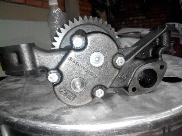

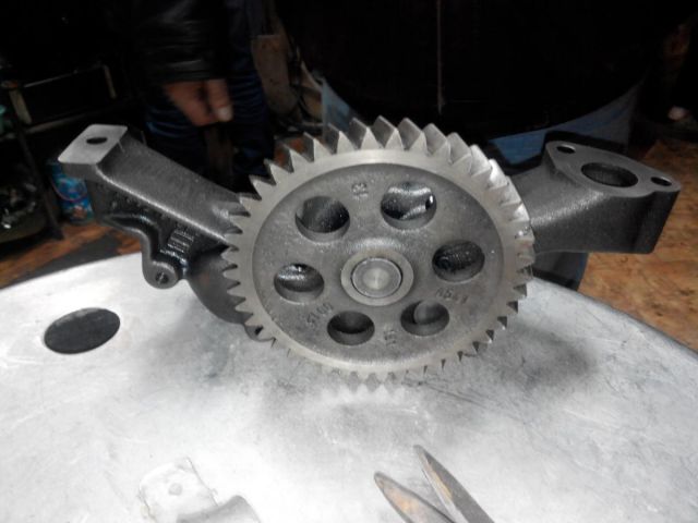

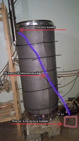

Lion Опубликовано 24 апреля, 2018 Опубликовано 24 апреля, 2018 Сообщество. Заржавел у меня тут давеча шестерёнчатый насос-перемешиватель. Делал из насоса для систем нагнетания давления масла в системе двигателей фур, типа марок "ВОЛЬВО СКАНИЯ". Дорогой зараза насос, поэтому мне его спиз@ли (ой), достался на халяву. И естественно - как им было не воспользоваться. Подключил через пароклиновый ремень на движок его, и типа перекачивал жидкости. С одной стороны вход на 1 дюйм (подключал к сливному), с другой стороны 2 выхода на 3/4. Один на перемешивание (соединён через шланг с верхом кубика, другой на слив. Всё через краны. Но сцуко текло и со всех щелей брызгало. Я его в большой таз ставил. Надоело. Зимой выгнал его на улицу. И он падла заржавел... Позже выложу фото его в сборе. В общем Тех. задание: Нужно срочно оборудование (типа насоса шестерёнчатого "Буран" или фекального насоса), которое позволяло бы со сливного отверстия (дна куба), по шлангам подымать кашу (ГМ 1/2 минимум) на высоту 1 метр и выплёвывать в верхнюю часть. Создавая как бы завихрение. Ну и естественно сливать в другие ёмкости заторы и сливать брагу в утиль. Ёмкость примерно 300 литров. Диаметр 500мм, высота примерно 1500-1700мм. Кто что посоветует. Мы пока остановились на фекальном насосе каком нибудь (пока халявы не видно). Его разобрать полностью хотим и все детали внутри сделать из нержи и силикона. Нужен по сути корпус нам и детали для образца заготовок. Есть у кого ещё какие предложения по этому поводу? Может не в ту сторону думаем. Выложил кубик. Выложил фото старого насоса (просто для...). Здесь могла бы быть Ваша реклама.

Lion Опубликовано 25 апреля, 2018 Автор Опубликовано 25 апреля, 2018 (изменено) Почему только внешний насос? Проще шнековый из нержи сделать. Это другой проект. У Другой ёмкости будет внутренний шнек. Уже разработали. Мне для этого кубика надо!!! Там внутренний никак, конструкция не позволит. только внешний. И уже сгоны все подварены. И шланги силиконовые соответствующего диаметра имеются Изменено 25 апреля, 2018 пользователем Lion Здесь могла бы быть Ваша реклама.
