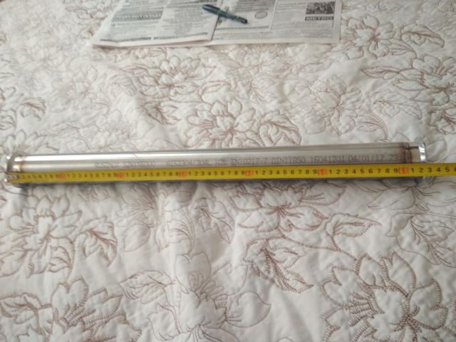

Ищу токаря в Москве для отрезки и торцевания краев двух труб из нержавеющей стали длиной 75 см и диаметром 2".
Цена обсуждается в теме (согласно Правил)
ПС: переделка царг - на кривые трубы наварены клампы, теперь надо резать, торцевать края, а потом варить новые штуцеры  :help:
Аффтор "кривых царг" здесь не обсуждается.

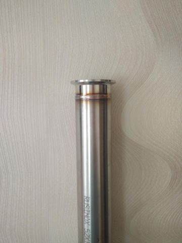

Оставался у меня кусок трубы от РК,решил из него маленькую царгочку забабахать.
Пришёл к сварному он мне рубль объявил.Я давай торговаться, сварной сразу условия поставил 500р.,если трубу отторцуешь.Нашел человечка,мне сделал за бесплатно,были заслуги.Ну и вот результат.Швы залюбуешься.Труба вн.ф50,кламп ф48.post-2525-0-27431800-1520922222_thumb.jpgpost-2525-0-08780500-1520922235_thumb.jpg

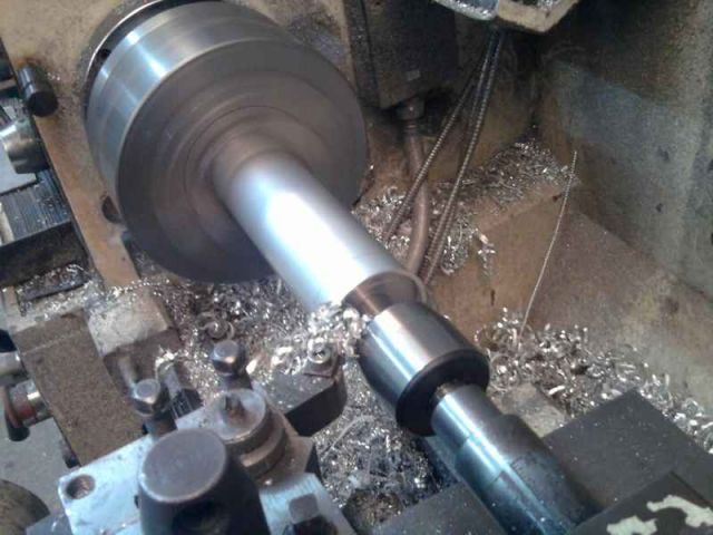

Здесь мастер добавляет для центровки грибок и торцевать можно край практически любой трубы, под внутренний диаметр которой подготовлен
соответствующий грибок.
https://www.chipmaker.ru/topic/47635/
Ну в принципе как вариант. Только колхозить приспособу, для того чтобы ткнуться пару раз резечком ..., ну я не знаю ...
