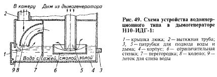

Kasperys Опубликовано 2 июля, 2018 Опубликовано 2 июля, 2018 (изменено) Об очистке дыма - устройство ловушки http://promeat-industry.ru/kopchenyk-produkty/727-ochistka-dyma-pered-kopcheniem-chast-3.html а вообще для очистки предлагают использовать кольца Рашига http://promeat-industry.ru/kopchenyk-produkty/726-ochistka-dyma-pered-kopcheniem-chast-2.html думаю СПН/РПН/минвата с успехом кольца заменят PS там на сайте вообще много хорошего)) Изменено 2 июля, 2018 пользователем Kasperys 1
olegmak3 Опубликовано 2 июля, 2018 Опубликовано 2 июля, 2018 думаю СПН/РПН/минвата с успехом кольца заменят Парни! Не страдайте хе.ней! Какая СПН, какие кольца Рашига! Копотью забивает очень быстро даже трубы. Один мужичок в сети ставит вместо тройников крестовины (с заглушками).Дабы легче было чистить в будущем. 1
