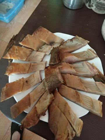

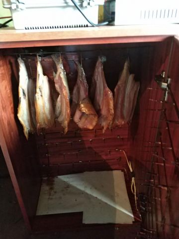

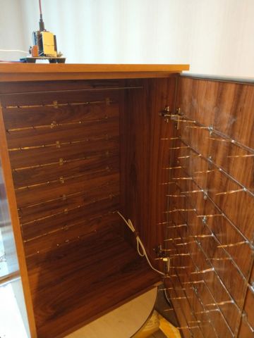

ledsky Опубликовано 5 марта, 2018 Опубликовано 5 марта, 2018 (изменено) На просторах интернета увидел интересную штуковину "Электростатическая коптильня", после недолгих изысканий стало более менее ясно что и как можно сделать. весь фокус этой установки в том, что копчение проходит проще и быстрей. для обычной холодной коптильни требуется длительная выдержка в камере копчения под постоянным напором дыма. в классике это земляное сооружение - дымоход с ящиком копчения, в современных изысканиях это более компактная установка.. в чем же интерес электростатики? В ящик (назовем так коптильный бокс) подается с помощью дымогенератора дым, продукт развешивается на + контакт коптильной установки, - контакт вешается на решетку окружающую с двух сторон продукт. мощность установки 30 тысяч вольт. при включении установки, дым, за счет статики, весь как бы налипает на продукт, и копчение протекает считанные минуты, но продукту потом следует дозреть т.е. отвисеться. щепы требуется самую малость Исполнить можно из катушки зажигания для авто, мы сделали выбор в пользу высоковольтного модуля из монитора от компа. Рыбку коптил 15 минут (это если не любите сильно копчёную иначе минут 20), сиг копченый через два дня был просто объедением, хорошая закусь )) рекомендую. Народный блок высоковольтного копчения.docx на крайнем фото видно саму электронику, она стоит сверху, блок питания 12 в от компа подойдет. Изменено 5 марта, 2018 пользователем ledsky 6
Андрей Сергеевич Опубликовано 23 апреля, 2018 Опубликовано 23 апреля, 2018 А почему такое подключение? Вроде напрашивается минус на продукт, а плюс на решётку.
ledsky Опубликовано 26 апреля, 2018 Автор Опубликовано 26 апреля, 2018 отвечу просто: именно при такой схеме подключения частички дыма отлично налипают на продукт. такие данные вычитал в интернете и их же и опробовал, поскольку результат был положительным иных манипуляций не совершал. в пользу данной схемы могу сказать что из высоковольтного модуля монитора (именно он тут использован) выходит плюсовой контакт, минусовой остается массой/корпусом. т.е. именно при таком подключении у меня получилось успешно запустить ионизационную камеру, если будет практика с обратным подключением, то всенепременно поделитесь опытом.

ledsky Опубликовано 27 апреля, 2018 Автор Опубликовано 27 апреля, 2018 (изменено) ну то же подход. я просто пошел по пути самого простого, а именно купил за 250 рублей старый монитор от компа с кинескопом который, схема проще получается.... сразу скажу что паял не сам, а приятель... Изменено 27 апреля, 2018 пользователем ledsky
xOther Опубликовано 27 апреля, 2018 Опубликовано 27 апреля, 2018 блок питания 12 в от компа подойдет. А в мониторе БП не было? Медные дистилляторы/дефлегматоры/царги,автоматика и др.Медь, фитинги с доставкой.Наборы для самостоятельной сборки.
ledsky Опубликовано 27 апреля, 2018 Автор Опубликовано 27 апреля, 2018 дело в том, что в мониторе марки самсунг все собрано на одной плате (во всяком случае в том что я разобрал) и вот всю эту халабуду мне приделывать к себе в устройство не было никакого желания тем более что БП был в наличии
Юрыч Опубликовано 27 апреля, 2018 Опубликовано 27 апреля, 2018 (изменено) Сдается мне что работать именно эта конструкция будет до тех пор пока стенки шкафа чистые. Как покроются стенки отложениями от дыма, утечки напряжения будут. Промышленный шкаф на статике смотрел. Там электроды на изоляторах высоковольтных крепятся. И изоляторы моют постоянно. И понравился вот такой генератор. Высоковольтную часть доработать и всё. Изменено 27 апреля, 2018 пользователем Юрыч СПН МЕДНАЯ 6*6мм
ledsky Опубликовано 27 апреля, 2018 Автор Опубликовано 27 апреля, 2018 (изменено) на данный момент отложениями дыма все ровномерно покрыто, изменений в работе пока нет, не думаю что смолы как то препятствуют ионизации, да и кончики иголок потом тряпочкой протереть будет не сложно, а стенки здесь не причем их хоть из полиэтилена сделай, а так то и струны натягивают люди и все работает, видео по данному поводу в ютубе есть... и да, на схеме надо предусмотреть защиту от замыкания и еще есть нюансы, в блоке от моника уже все необходимое есть и морочиться не нужно ИМХО компактность решения то же есть +, но я не уговариваю, а лишь поделился опытом создания этого девайса... Изменено 27 апреля, 2018 пользователем ledsky 1 2
olegmak3 Опубликовано 27 апреля, 2018 Опубликовано 27 апреля, 2018 (изменено) Сдается мне что работать именно эта конструкция будет до тех пор пока стенки шкафа чистые. Как покроются стенки отложениями от дыма, утечки напряжения будут. У меня сделана из бывшей посудомойки и ничего,работает. Вещь! Керхером дал и все дела.Нержа однако. И изоляторы моют постоянно. По другому никак-20-30 кВ все-таки. И понравился вот такой генератор. Высоковольтную часть доработать и всё. Все руки не доходят выкинуть его, ,ну сам знаешь куда. И самое главное-второй компрессор из компьютерного вентилятора (классический вариант) вытягивает дым из камеры. Т.о. в камеру поступает дым не разбодяженный уличным сырым воздухом. Тут на ХД этот главный клоун вроде в производство запускал коптилку,в которой дым охлаждал водой,причем змеевик из трубки 10-ки Изменено 27 апреля, 2018 пользователем olegmak3
