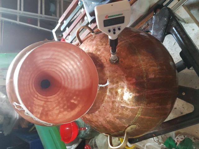

Georgios Опубликовано 11 марта, 2018 Опубликовано 11 марта, 2018 Вот, кстати, что бывает со шлемом аламбика, если экономить на пеногасителе. Фото после перегона солодовой браги. В конце погона добавил мощи до полных 9 КВт и пошла пена. Это я к тому, что похоже в промышленных кубах пена лезет практически до верха и автоматически чистит поверхности лучше мочалок. 1
