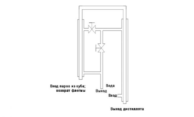

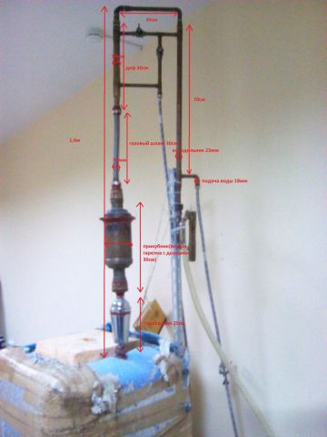

АлександризВоронежа Опубликовано 21 января, 2018 Опубликовано 21 января, 2018 Сильный брызгоунос, в приёмную емкость прям плюется СС, по звуку ухо к трубе холодильника подносиш, как будто СС поднимается в холодильник и кипит в нём, сначала кап кап в приемную емкость, а потом резко как будто в трубе захлеб происходит и резкий большой напор СС на выходе, потом опять кап кап и опять захлеб, прекращается данный эффект когда СС в кубе уже мало остаётся. Укрепление не работает соответственно, на выходе в приемной ёмкости получается не больше 65 градусов. Когда гониш бражку всё наоборот, захлёб начинается в самом конце процесса когда спиртуозность на выходе 5% Помогите мне пожалуйста разобраться с этой проблемой. Что уже пробовал: куб на 125 л больше 80л в него не заливал, пробовал заливать СС 40л такая же фигня. Пробовал тэн на 3квт менять на тэн на 2квт без изменений Думал что диаметр медной трубы не расчитан на такую мощность нагрева Но производитель уверяет(victorchik) и я ему верю, что данный аппарат расчитан на 3квт и что дело не в мощности нагрева.

Miguel Опубликовано 21 января, 2018 Опубликовано 21 января, 2018 На фото еще один дэф перекрыт. Еще могут тэны на корпус шить.
АлександризВоронежа Опубликовано 21 января, 2018 Автор Опубликовано 21 января, 2018 На фото еще один дэф перекрыт. Еще могут тэны на корпус шить. да деф перекрыт так как щас брагугоню, тэны стоят на другом кубе он же ПГ, что значит тэны могут шить?
Miguel Опубликовано 21 января, 2018 Опубликовано 21 января, 2018 Пробивают на корпус, и из за этого возможно взрывное кипение.

firt Опубликовано 21 января, 2018 Опубликовано 21 января, 2018 Похоже на раскачку между холодильниками. Может температура охлаждающей воды прыгает?

serafh Опубликовано 21 января, 2018 Опубликовано 21 января, 2018 потом опять кап кап и опять захлеб, 1. один гуру форума сказал, что понятие "захлеб" не для дистилляторов, а для РК и я ему верю; 2. аналогичный случай у меня происходил, когда в качестве проходного дефа я поставил КТ, пар проходя через него, задерживался сверху в виде флегмы, а потом весь выплевывался в отбор, так как перекрывал выход из трубок. Скорость отбора была периодическая, то капало, то лилось. Как вариант надо смотреть проходной деф. и др. Разобрать-продуть-собрать. Вплоть до физической чистки. года два проработал всё пучком было, потом началось, Это засор, а не захлеб Сообщение отражает мнение автора (imho)
АлександризВоронежа Опубликовано 21 января, 2018 Автор Опубликовано 21 января, 2018 Разобрать-продуть-собрать я постоянно разбираю и промываю средством от жира, вода через холодильник свободно циркулирует во время мойки, откуда там засор может быть? что такое КТ?
serafh Опубликовано 21 января, 2018 Опубликовано 21 января, 2018 КТ-кожухотрубник. Разбери все на элементы. Ершиком и деревянным шомполом с ветошью прочисть весь паропровод. Все фитинги. Когда будешь уверен, что все ОК, собери без СП и прогони на воде. я постоянно разбираю и промываю средством от жира, Промывать - лимонкой, всеми проверено ПС: проверь паропровод на герметичность, чтобы не было микроотверстий, соединяюших его с холодильниками При возможности произведи опрессовку. Сообщение отражает мнение автора (imho)
ванечка Опубликовано 21 января, 2018 Опубликовано 21 января, 2018 (изменено) две страницы обсуждения ниочем :unsure: [member=АлександризВоронежа], сам дистиллятор (вся медная часть сверху) вообще здесь не при делах. проверяй то что из куба растет. вплоть до верхней гайки нержгофры. имею мнение, где то или прокладка хреново встала с заужением или в нижних твоих "кастрюлях" над кубом какой то косяк. может сместилось там что то и перекрывает с возвратом флегмы. зы. а это ничего, что в нерж гофре 2" штатная прокладка по проходному сечению всего 8мм? с возвратом флегмы с "типа ДЭФ-а" основной трубы и прущим с низу паром ни о чем не намекает? Изменено 21 января, 2018 пользователем ванечка
