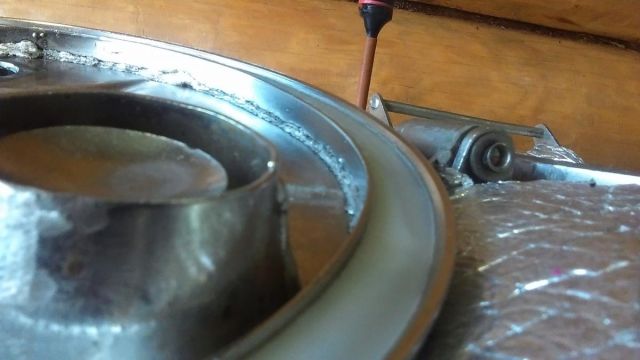

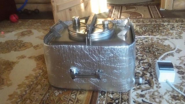

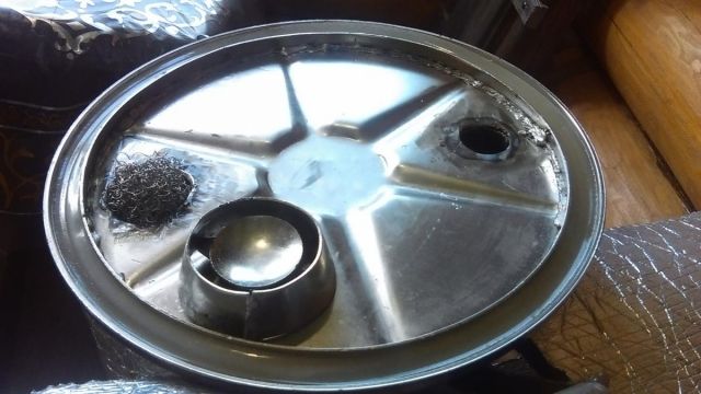

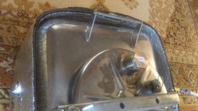

Никола89 Опубликовано 15 января, 2018 Опубликовано 15 января, 2018 всем привет, стала пропускать крышка куба, снял с куба поставил на ровную поверхность а она кривая полностью к поверхности не прилегает, можно ли как небудь исправить?
Garik80 Опубликовано 15 января, 2018 Опубликовано 15 января, 2018 А когда исправишь ее обратно не выгнет? Выгнуло колонной наверное? "Когда уходят герои, на арену выходят клоуны". (Генрих Гейне)
