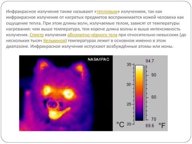

Предбанник Опубликовано 7 марта, 2018 Опубликовано 7 марта, 2018 И при чем нагрев ЭМ излучением? Это даже не за уши притянуто. это уши из "физика 8 класс. .."Тепловое излучение- это электромагнитное излучение, испускаемое веществом и возникающее за счёт его внутренней энергии. -в общет то я хотел пояснить, что привязка может быть не к фирме изготовителю нагревателя .... а реализованному типу теплопередачи. поскольку удельный нагрев у этих ТЭНов весьма комфортен... В итоге получаем инфракрасный излучатель . диаметром почти 40см. Густая брага будет греться в толще - эл. магнитным излучением ... . А не преимущественно кондукцией (контактно) и конвекцией (перемешивание). в первом случае про брагу, во втором про сырец. см. "Та часть лучистой энергии, которая поглощается телом, снова превращается в тепловую." см. "частью проходит сквозь тело. ... не вызывая изменение температуры."

Антел Опубликовано 7 марта, 2018 Опубликовано 7 марта, 2018 это уши из "физика 8 класс. это из серии прочитал и не понял. Посмотри КПД при теплопередаче. Я написал Т для ИК нагрева. Так это для бытового, практически. Какой ИК излучатель, какая толща? Длину волны и проницаемость глянь. Что будет промежуточным агентом?Что то я не пойму. Это типа троллинг пошел? Или полное нежелание почитать по теме?

Предбанник Опубликовано 7 марта, 2018 Опубликовано 7 марта, 2018 (изменено) Что будет промежуточным агентом? Дим, третий раз указываю. "Густая брага будет греться в толще - эл. магнитным излучением ... . " Тема перешла для устного пояснения. В тексте мы где то запутались. Я пытался привязаться к первому посту. .... ======== кидаю пост написал его чуть ранее того что ты отписал про троллинг. Вставлю, что бы текст не пропал. Кому нибудь пригодится для общего образования. У нас на самом деле разное восприятие реальной действительности. Или мы разные тексты - комментируем такое бывает. )). Параметры, условия, в том числе теплопотери при такой теплопередачи погугли. мы всё-таки говорим с разных позиций. есть физическое понятие энергия. тепло или холодно. ... нагрев или остывание это бытовое обобщающее не раскрывает суть... Даже палец над клавиатурой является радиационным источником, источником ЭМ волн, тепловым источником .... !что всё одно и то же! Только звучит страшно ... )) Изменение Т вещества, - это поглощение либо выделение энергии ... - тире изменение орбит электрона см протон нейтрон электрон. С этих физических определений теплопереноса, можно обсуждать тип нагрева. конвекция - перемешивание. кондукция - контактно. И излучение. "Инфракрасное излучение — электромагнитное излучение , занимающее спектральную область между красным концом видимого света (с длиной волны (=м) и коротковолновым радиоизлучением(=м).Открыто инфракрасное излучение было в 1800 г. английским ученым У. Гершелем. Спустя 123 года после открытия инфракрасного излучения советский физик А.А. Глаголева-Аркадьева получила радиоволны с длиной волны равной приблизительно 80 мкм, т.е. располагающиеся в инфракрасном диапазоне длин волн. Это доказало, что свет, инфракрасные лучи и радиоволны имеют одинаковую природу, все это лишь разновидности обычных электромагнитных волн" Изменено 7 марта, 2018 пользователем Предбанник
