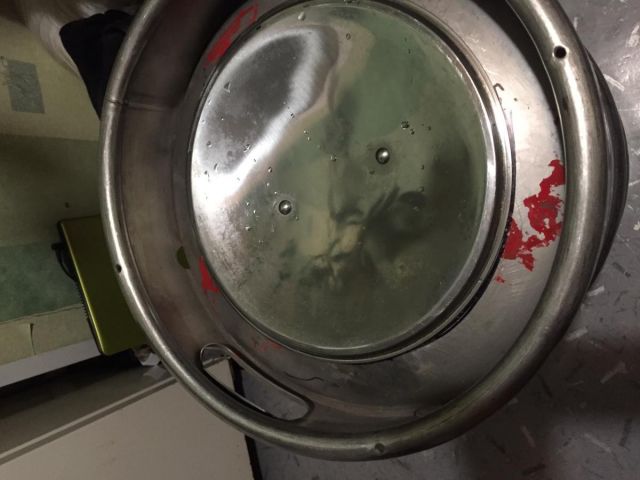

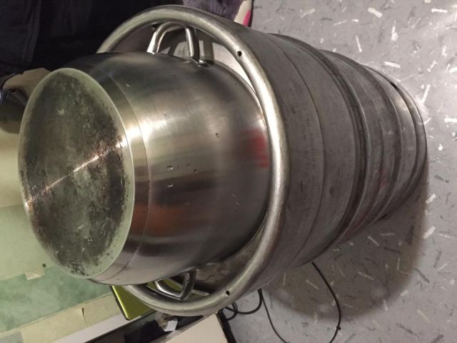

Предбанник Опубликовано 5 марта, 2018 Опубликовано 5 марта, 2018 Полотно Петрова-Водкина а. если так ??? ))) Павел, может сам, или знаешь кого кто в кастрюлях многослойных дно сверлил. ... - как там? ни чего не высыпается. Царга не вывалится .... очкую. да и кастрюлю жалко.

Предбанник Опубликовано 5 марта, 2018 Опубликовано 5 марта, 2018 (изменено) Имя:Николай Спасибо. Нашёл по объявлению - "лазерная резка" , хочу у них отверстий наделать. Может и в кег.е. Завтра узнаю. Изменено 5 марта, 2018 пользователем Предбанник
ванечка Опубликовано 5 марта, 2018 Опубликовано 5 марта, 2018 по объявлению - "лазерная резка" , хочу у них отверстий наделать зачем?купи коронки хорошие и конусное сверло для небольших диаметров.. дешевле обойдется я думаю.

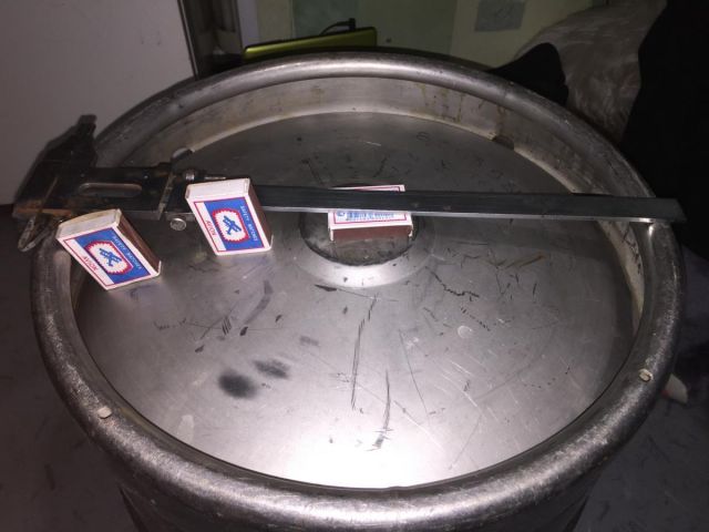

Предбанник Опубликовано 5 марта, 2018 Опубликовано 5 марта, 2018 (изменено) ценник работ пока не знаю, но написано 100 руб метр. - если это не про скорость, - то это не дорого.- мне на крышке нужно выбрать диаметр в 220мм. на неё уже буду ставить кастрюлю. То-есть крышка станет фиксирующим основанием. И хочу это основание на силиконе оставить. Крышка хорошо ложться на отверстие в кубе. Надеюсь что без сварки можно обойтись.В кастрюлю сито. в сито силос можно для травяного или иного аромату, чего насыпать ... Изменено 5 марта, 2018 пользователем Предбанник

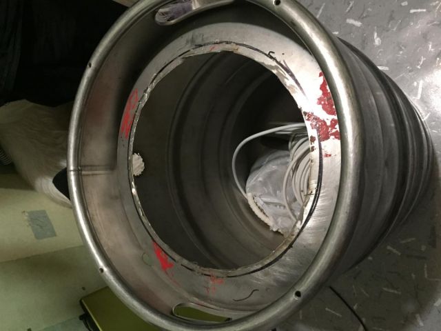

Предбанник Опубликовано 6 марта, 2018 Опубликовано 6 марта, 2018 (изменено) Может сделать не вертикально а горизонтально.. Высоту сэкономишь.. Для РК на будущее. На куб лучше 1 раз затратиться... На фото видно, в кеге есть отверстие с боку. Хотел туда ввариваться. Тройник с фитингом уже готов сварен. В низ (тройника) хотел УНО. ... Пока заглушку в кег поставлю. С кастрюлей на куб, стал мутить чтобы брагу комфортнее было перегонять. у меня как раз из затора литров 60 должно выйти. Под рубчик налить можно. Ерундой маешься - мастерская с инструментом не у всех. и зима у нас. )) Изменено 6 марта, 2018 пользователем Предбанник
