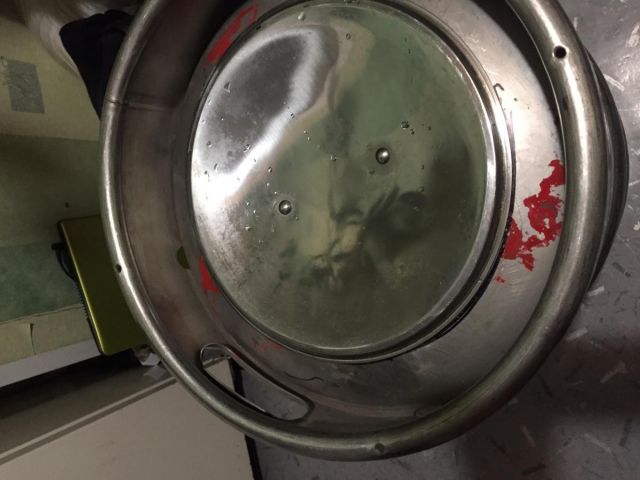

Предбанник Опубликовано 5 марта, 2018 Опубликовано 5 марта, 2018 (изменено) Всем привет. Может есть где отдельно тема типа "куб своими руками", ткните носом ...Решился наконец довести до ума кег .Вопросы будут добавляться по ходу. Пока такой. Кастрюля икеевская на 10 литров тройное дно. середина - пишут алюминий. Как оно (дно ) сверлится?То-есть оно монолитное? Не поведёт при сварке или при простой стяжке фитингом?Под царгой не будет шевелиться?В крышке выберу отверстие - прим 22 см. будет как направляющая для кастрюли ... -.В дне (катрюля) соответственно высверлю отв под фитинг ... может кламп (тут уже сварка ???)Такая конструкция даст возможность задействовать весь объём кега (заявлено 58 литров). Вот думаю, ... может достаточно кршыку на силикон посадить. Густо помазать. Сам не сварщик. С болтами не охота возится. ... Да и сама крышка - не толстая, может повести. Изменено 5 марта, 2018 пользователем Предбанник
xOther Опубликовано 5 марта, 2018 Опубликовано 5 марта, 2018 [b][member=Предбанник][/b], Толь, нафига такие заморочки со сваркой? Просто просверли, воткни муфту, снизу подожми гайкой через прокладки .. и фсё. С верху накрутишь на неё че захочешь. Первый раз придётся манёха потрахаться, пока не притянется, потом норм. Медные дистилляторы/дефлегматоры/царги,автоматика и др.Медь, фитинги с доставкой.Наборы для самостоятельной сборки.
Предбанник Опубликовано 5 марта, 2018 Опубликовано 5 марта, 2018 (изменено) Первый раз придётся манёха потрахаться, пока не притянется, потом норм. Привет Ильдар, - я уже. трахался. на ... подойнике. . У меня по многослойному дну кастрюли вопросы, что там внутри. Вдруг два листа фольги нержовой а по середине ... что нибудь высыпится. и царга завалится [member=Предбанник], пока не притянется, потом норм. всё равно к сварным нужно будет ехать. что бы гайка не елозила приварю головку от болта для фиксации. -. У меня эта гайка постоянно елозит. - фитинги стоят не клампы. вот он, - советский быстросъём. или - купание красного коня [attachment=41065:13032017263.jpg] Изменено 5 марта, 2018 пользователем Предбанник
xOther Опубликовано 5 марта, 2018 Опубликовано 5 марта, 2018 Дык, вот талдычу-талдычу всем что куб самое главное в выборе аппарата. Но ни кто не въемлет. Даже ты. Медные дистилляторы/дефлегматоры/царги,автоматика и др.Медь, фитинги с доставкой.Наборы для самостоятельной сборки.

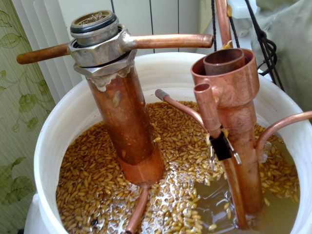

Предбанник Опубликовано 5 марта, 2018 Опубликовано 5 марта, 2018 шо шо - медь, в браге мою. не въемлет - я, въемлел. причём сразу.
Sergan Опубликовано 5 марта, 2018 Опубликовано 5 марта, 2018 медь, в браге мою. И шо , отмывается ? Обычно в барде моют .
Предбанник Опубликовано 5 марта, 2018 Опубликовано 5 марта, 2018 (изменено) И шо , отмывается ? - на фото всё видно. увеличь картинку, --- особенно на попугае. и граница на царге, - это пару часов всего. у меня барды столько не наберётся. чтобы царгу целиком. Изменено 5 марта, 2018 пользователем Предбанник
