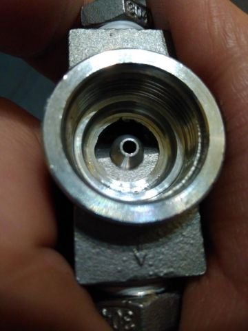

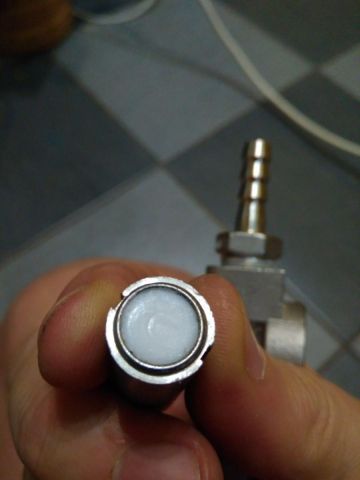

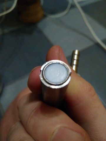

porony Опубликовано 17 февраля, 2018 Опубликовано 17 февраля, 2018 Клапан стал пропускать. Пружинку растянул немного, но, видимо, ее перестало хватать. На прокладке видна небольшая выработка. Что с этим сделать?
texnar Опубликовано 17 февраля, 2018 Опубликовано 17 февраля, 2018 [b][member=porony][/b], Прокладку новую сделать
porony Опубликовано 17 февраля, 2018 Опубликовано 17 февраля, 2018 Из силиконового коврика пойдет? Чем ее туда приклеить? Пока углубил эту канавку, вроде ещё держит.
texnar Опубликовано 18 февраля, 2018 Опубликовано 18 февраля, 2018 [member=porony], Пойдет и коврик а клеить не надо вроде надо конструктив смотреть .Силикон не клеится вроде ,если только в натяг вставлять.

Ximichestvo Опубликовано 18 февраля, 2018 Опубликовано 18 февраля, 2018 Силикон не клеится вроде ,если только в натяг вставлять. Клеится силиконовым герметиком. Я так прокладки в бачки для браги сделал. Отрезал кусок силиконовой трубки, вложил в паз крышки и склеил встык. Механическую прочность на разрыв не проверял, но при закручивании-откручивании крышки не рвется. Небольшие наплывы герметика на трубке пришлось срезать лезвием, иначе не отодрать.
