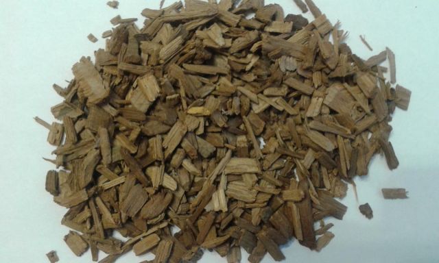

COURIER Опубликовано 14 февраля, 2018 Опубликовано 14 февраля, 2018 (изменено) почему болит голова во время варки и перегонки ССВолнуешся видимо сильно. (шутка)***** Подскажите, что это такое? Чипсы или щепа и как эти опилки правильно подготовить перед засыпью? Изменено 14 февраля, 2018 пользователем COURIER
xOther Опубликовано 14 февраля, 2018 Опубликовано 14 февраля, 2018 правильно подготовить перед засыпью? Фотка явно не твоя. Дай первоисточник. Там не написано как приготовить? Медные дистилляторы/дефлегматоры/царги,автоматика и др.Медь, фитинги с доставкой.Наборы для самостоятельной сборки.
COURIER Опубликовано 14 февраля, 2018 Опубликовано 14 февраля, 2018 не твояВрешь начальник, как раз моя)))Покупал года три назад у кого-то на ХД, а у кого не помню...
texnar Опубликовано 14 февраля, 2018 Опубликовано 14 февраля, 2018 [member=COURIER], Щепа от "Маковки"
xOther Опубликовано 14 февраля, 2018 Опубликовано 14 февраля, 2018 На голубом стекле фоткал? Сделай с другого ракурса. Хотя, по-ходу твоя. Больше ни где не встречается)) https://www.google.ru/search?tbs=sbi:AMhZZiua83-HKAImL9qXZ49BwTMDI8t4sxrgDM3pjkMeSLpAnpyqOm0rbctjsZ5CKCmRt6rTYvj9bfRjdT2x82jx00PM94TWAwMpmtyvYdsXcNaVO_1Tr4w53sxycy45M3aiZjWBFjqJr9Z34JGzP7SbYLB3PZOtHW0V4shXM2wGBXN0znUUpwj0Slgof-K4m3j7zHSUWZK_1AChbnXOJIArAhAUgXYdu5VzuYw7yTsqKJZ8z8y9IS6Ntddlcd6C2Yw63dVL2K1XbA69V5p7AE83x8KHlTsKnPUVYmTW2NUNMHWFwOeCO-13hYNUvgGR4l-ZT_1MdAFGvC8ygnAgtCsVTi3kYztlxBqrA&hl=ru А нафиг покупать то, чего не знаешь с ним делать? Медные дистилляторы/дефлегматоры/царги,автоматика и др.Медь, фитинги с доставкой.Наборы для самостоятельной сборки.
COURIER Опубликовано 14 февраля, 2018 Опубликовано 14 февраля, 2018 (изменено) [member=texnar], мне тоже кажется, что его. Так че с ней делать-то? Вымачивать как-то или еще чего? Хотя, по-ходу твоя.Ты кого во мне увидел? Вот тебе еще фотка, на том же БЕЛОМ ЛИСТЕ А4 [attachment=40154:20180214_191329.jpg] А нафиг покупать то, чего не знаешь с ним делать? По существу есть что сказать? Изменено 14 февраля, 2018 пользователем COURIER
