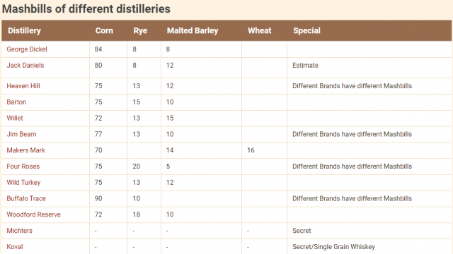

Михаил80 Опубликовано 25 февраля, 2021 Опубликовано 25 февраля, 2021 Ребят не знаю в какой теме написать ну нашёл вот эту пишу здесь скажите кто-нибудь виски по рецепту jack daniels, не просто там столько кукурузы рожи солода это и так понятно ,а реально чтобы хотя бы приблизительно получалось то что они делают, просто даже на вкус, специально купил бутылку там такое количество голов, они либо их не отбирают совсем либо прямо самую каплю хвостов там мало, и сама изюминка вот этого виски мне кажется получается в головах. Есть у кого какие мнения?
Naruto Опубликовано 6 марта, 2021 Опубликовано 6 марта, 2021 (изменено) @Михаил80 ставь гидромодуль 1-4 , далее сырец , , потом перегон 2 дробных по классике ( не разбавляй перед второй дробной , потом сильное углевание КРЕПКОГО ДИСТИЛЛЯТА , Далее нужна бочка из сладкого дуба американского дуба , в нашей стране лучше всего скальный южный дуб для этого. Бочка нужна экстра сильного обжига, выдержка 1-2 года для бочонка 50 литров , выдерживать крепостью 63-68 гр , за пару недель до окончания выдержки влить кленового сиропа из расчета 2гр на литр . Засыпь 25проц ячмень солод светлый 25 процентов ржаной солод светлый , 50 процентов кукуруза. (Такую засыпь мы делаем для наших экстрактов бурбон) Можно увеличить навеску ржи и уменьшить ячменя для более резкого вкуса . Не в головах дело , а в бочке. Для бурбона нужна бочка из сладкого дуба и максимальным обжигом. Изменено 6 марта, 2021 пользователем Naruto 2
mobirow2 Опубликовано 17 апреля, 2021 Опубликовано 17 апреля, 2021 25.02.2021 в 09:50, Михаил80 сказал: Ребят не знаю в какой теме написать ну нашёл вот эту пишу здесь скажите кто-нибудь виски по рецепту jack daniels, не просто там столько кукурузы рожи солода это и так понятно ,а реально чтобы хотя бы приблизительно получалось то что они делают, просто даже на вкус, специально купил бутылку там такое количество голов, они либо их не отбирают совсем либо прямо самую каплю хвостов там мало, и сама изюминка вот этого виски мне кажется получается в головах. Есть у кого какие мнения?
