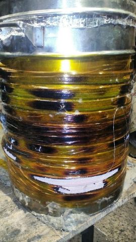

Murzzzilk Опубликовано 8 ноября, 2017 Опубликовано 8 ноября, 2017 Приветствую всех! Есть куб 50 литров, на который буду наматывать ЭНГЛУ 2.5 КВт, для постановки и отгонки зерновых. Т.к. одну ленту я уже сжОг с последствиями, то раздумываю, как бы увеличить теплосьём с ленты на куб, из мыслей - высокотемпературный силикон и какие-нибудь термопасты. Но есть некоторые проблемы: 1) лента греется до 400 градусов, а все силиконы выдерживают 250-300, даже КПТ-8 держит всего 180. 2) изоляция у ленты не герметична, поэтому жидкие пасты будут в неё проникать и делать КЗ, чего не хотелось бы. Прошу коллективного разума - что использовать как термопрокладку и как вывернуться? PS На ПВК денег нет, острый пар на постановку браги не хочу.

Murzzzilk Опубликовано 8 ноября, 2017 Автор Опубликовано 8 ноября, 2017 (изменено) Почитай про эти С теплоизоляцией куба всё зашибись, 3 слоя базальта по 5 см+ слой базальта на фольге Интересует именно максимальная передача тепла от ленты к кубу, чтоб не было мест локального перегрева ленты. Я уж ленту натягивал, прижимал к кубу, обматывал каптоном и всё равно получил локальные перегревы, а сильная теплоизоляция ещё и усугубляет последствия. Только не совсем понял про изоляцию. Она к кубу не будет приниматься и замыкать провода? Изоляция у ленты ЭНГЛУ из стекловолокна, т.е. любые жидкости спокойно сквозь изоляцию проникают. Изоляция в сухом виде ток не проводит и на куб наматывается совершенно спокойно. Изменено 8 ноября, 2017 пользователем Murzzzilk
xOther Опубликовано 8 ноября, 2017 Опубликовано 8 ноября, 2017 (изменено) максимальная передача тепла от ленты к кубу, С теплоизоляцией куба всё зашибись лента греется до 400 градусов Как она может нагреться больше чем температура в кубе? ИМХО, на термопасту компьютерную. посади для бОльшей теплоотдачи. Т.к. одну ленту я уже сжОг с последствиями, Вторую сжечь решил?)) В этом поможем)) пС.посерьёзу, если у тебя энглу не халявная, то рассмотри вариант ЛёхиТ где он тэны от термопотов крепил к кубу Изменено 8 ноября, 2017 пользователем xOther Медные дистилляторы/дефлегматоры/царги,автоматика и др.Медь, фитинги с доставкой.Наборы для самостоятельной сборки.
Murzzzilk Опубликовано 8 ноября, 2017 Автор Опубликовано 8 ноября, 2017 (изменено) Как она может нагреться больше чем температура в кубе? Я вот тоже так думал, пока не увидел обугленный каптон.. Прижато было насмерть, лента наматывалась внатяг, сверху много слоёв каптона внатяг. И уж внизу бака жидкость точно была всегда, а там самый большой участок перегрева на термопасту компьютерную. посади для бОльшей теплоотдачи. Лента греется до 400, а рабочая термопасты -180 Изменено 8 ноября, 2017 пользователем Murzzzilk
xOther Опубликовано 8 ноября, 2017 Опубликовано 8 ноября, 2017 (изменено) Слуш, по твоей фотке. Надо учитывать что что-то с куба выпаривается, соответсвенно верхние слои ленты перегреваются . Мотай ленту так, чтоб не снижаемый остаток был выше верхней намотки ленты На писятлитровом кубе врятли чё получится Изменено 8 ноября, 2017 пользователем xOther Медные дистилляторы/дефлегматоры/царги,автоматика и др.Медь, фитинги с доставкой.Наборы для самостоятельной сборки.
Garik80 Опубликовано 8 ноября, 2017 Опубликовано 8 ноября, 2017 [b][member=Murzzzilk][/b], а лента штатная это вот белый провод? то, что сгорело это намотка какая-то? так я тебе и говорю, обмотай этой ватой поверх, она горелку держит пламя на прямую. а потом будешь сверху теплоизоляцию мастырить. Как она может нагреться больше чем температура в кубе? легко. когда пригорает на дне куба или стенке хрень какая-нибудь, теплоотдачи нет, тэн жарит сам себя. там температура пипец какая. у Архипа тэн сам себя расплавил. Точнее верхнюю часть из металла. Тэн греет, тепло не уходит. рассмотри вариант ЛёхиТ где он тэны от термопотов крепил к кубу он сажал на плоскость прижимая плоскостью. плюс он заранее расчитытвал тепловую нагрузку на площадь, заказывая тэны, что бы температура выше определенного не поднималась. я свои вскрывал когда, там где тэн прожарено все, но не сгорело. площадь маленькая, нагрузка большая. тут голову ломать надо. "Когда уходят герои, на арену выходят клоуны". (Генрих Гейне)

Murzzzilk Опубликовано 8 ноября, 2017 Автор Опубликовано 8 ноября, 2017 (изменено) Надо учитывать что что-то с куба выпаривается, соответсвенно верхние слои ленты перегреваются . Мотай ленту так, чтоб не снижаемый остаток был выше верхней намотки ленты На кубе было 3 ленты, сгорела средняя. Нижняя ВСЕГДА была в жидкости. а лента штатная это вот белый провод? то, что сгорело это намотка какая-то? так я тебе и говорю, обмотай этой ватой поверх, она горелку держит пламя на прямую. а потом будешь сверху теплоизоляцию мастырить. Ага, белая, только изначально лента зелёная, краситель весь сгорел нафиг )) А я ещё раз говорю - с наружней теплоизоляцией у меня всё зашибись, тепло от ленты наружу не пройдёт. А проблема именно передать тепло от ленты к кубу, иначе схренали лента перегревается? то рассмотри вариант ЛёхиТ где он тэны от термопотов крепил к кубу Да с этого и начинал, хотел так же.. Да вот только нет уже плоских тэнов для термопотов, в продаже только кольцевые. Изменено 8 ноября, 2017 пользователем Murzzzilk

Garik80 Опубликовано 8 ноября, 2017 Опубликовано 8 ноября, 2017 (изменено) На кубе было 3 ленты, сгорела средняя а вот это странно. почему не верхняя? тэн который пашет на максимуме, сдохнет быстрее чем на 50% нагружать. мешалка есть? может мешать надо? Изменено 8 ноября, 2017 пользователем Garik80 "Когда уходят герои, на арену выходят клоуны". (Генрих Гейне)
