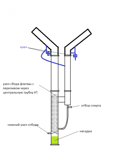

firt Опубликовано 13 февраля, 2022 Автор Опубликовано 13 февраля, 2022 Дядьки помогите разрешить делему. Что лучше общий дэф на обе колонны, или свой дэф на каждую? Добрался перепаял КТ наконец то, ошибка моя при пайке была, перегревал постоянно, пайка некачественная получалась. И царгу испарителя сделал, насадочную. Осталось пристроить трубу с теном и бардоотводчиком, ну и вот дэф с нормальным узлом отбора сделать. Общий дэф технологичнее и надёжнее получается и проще в обращении. А 2 дэфа дают больше вариантов сборки, но запитка их , с кучей шлангов, как сейчас это сделано, меня что-то раздражает.
dim65 Опубликовано 13 февраля, 2022 Опубликовано 13 февраля, 2022 @firt у тебя то все перед глазами, а я забыл что там у тебя. И многие думаю забыли. Может схемку аль чертёж?
firt Опубликовано 13 февраля, 2022 Автор Опубликовано 13 февраля, 2022 Вот либо так один дэф, либо всё-таки 2 дэфа? Надо привести в надлежащий вид, чот решиться не могу. Так сейчас 2 дэфа, но хочу переделать, неудачно как то вышло высота перелива маленькая, регулируется крайне плохо. А да, сейчас ещё точку отбора добавил над КТ. И есть мысль попробовать в режиме дестилляции отдельно КТ попробовать, поставить его на нбк, с возможностью параллельного отделения голов, вроде должно сработать.
