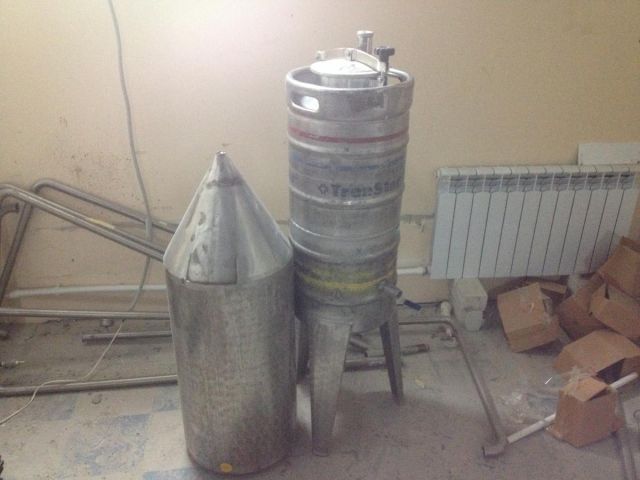

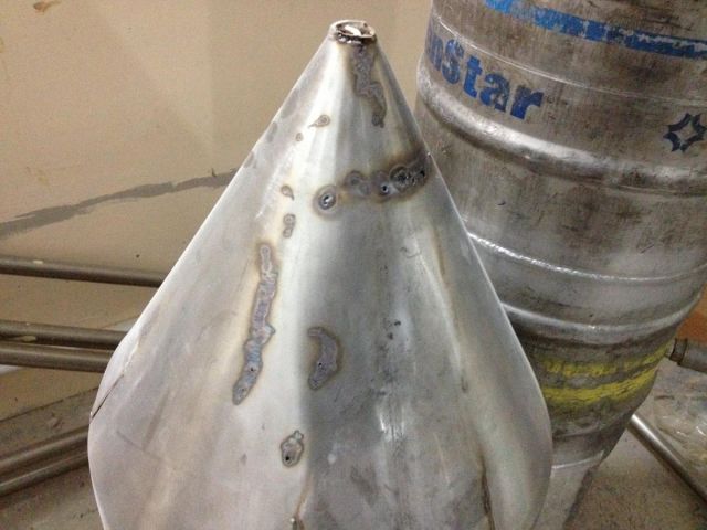

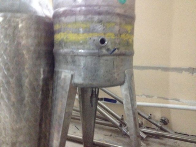

ВОблин 706 Опубликовано: 1 ноября 2017 Была у меня Летина. Через три года превратилась в дуршлаг. Решил не ремонтировать а создать новую. Ножки, люк и краны остались целы и пригодились, остальное испещерено каррозией. Есть два таких же цкт для вина и они сразу были обработаны вионом, а этот цкт не был пассивирован, и вот его славный конец... ))) 1 1 Цитата Поделиться сообщением Ссылка на сообщение Поделиться на других сайтах

ВОблин 706 Опубликовано: 8 ноября 2017 (изменено) Анодный процесс или питинговая коррозия. Не мойте нержавейку галогеносодержащими реактивами. Изменено 8 ноября 2017 пользователем ВОблин 1 Цитата Поделиться сообщением Ссылка на сообщение Поделиться на других сайтах
