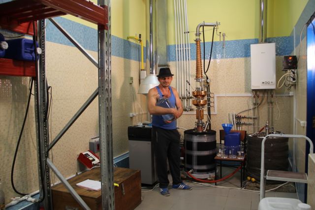

Добровар Южный поток Опубликовано 11 мая, 2018 Опубликовано 11 мая, 2018 Всем привет. Что то все молчат, что не кто не гонит? Вот сегодня перегонял абрикос, Это гуща и спирт сырец абрикосовый. Залил в куб гущу 30 л и сырца 20 л примерно все 10% Брага ставилась без сахара на диких дрожжах. Почему так сделал! перегнал густую брагу и сырец все паром, дабы получить вкусный продукт с ноткой абрикоса. Как смонтирую ролик покажу конечно свой эксперимент, ну а сейчас фото. В этой перегонке сепаратор показал что при отборе тела нет перелива, то есть идет испарение на зеркале стакана, ну и конечно слил каку перед отборам тела. Есть интересные моменты по сепаратору но это другая история. Конечно выход получился мизерный, но зато какой!!! вот такого бы добра побольше и в бочку. 1 тел. 89654225555 "Южный поток"
