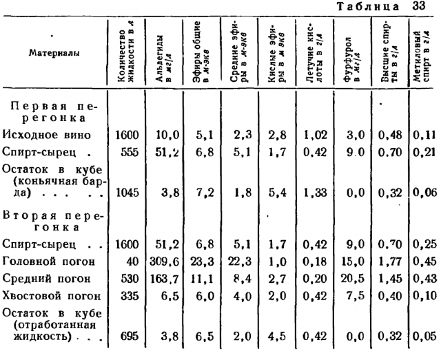

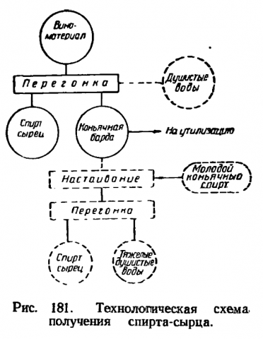

127L Опубликовано 5 декабря, 2017 Автор Опубликовано 5 декабря, 2017 кто сказал, что хвосты ароматные? слышал такое утверждение от коллег много раз, (перечислять от кого не буду) - типа в хвостах основные ароматы сырья на самом деле я сейчас говорю о хвостах от второй перегонки, душистые воды это то, что идет после отбора сырца при первой перегонки, если по Герасимову. незначительное не особо гтличающееся от тела наличие других компонентов не совсем так, вот таблица из Герасимова так точно в мацераты уползешь напротив, скорее научусь из сахара коньяк делать кальвадос из ячменя уже умею Раствор коварен!
Privodchik Опубликовано 6 декабря, 2017 Опубликовано 6 декабря, 2017 Приведу состав некогда известного молдавского кальвадоса, а так же до чего докатились с желанием все побыстрее сделать (второй скриншот)... Можно сколько угодно хвастаться коньяком из сахара, но себя же не обманешь!!?? В первом скриншоте так же и о ординарных коньяках сказано пару ласковых. Так же есть литература где французы женят головы и подголовники с бардой либо СС, но никак не сердце коим они тело называют.
127L Опубликовано 6 декабря, 2017 Автор Опубликовано 6 декабря, 2017 [member=Privodchik], там у тебя про купаж написано и выдержку, до этих этапов мы не дошли пока, содержание металлов отражает качество оборудования и материала из которого оно изготовлено. женить головы с СС ? зачем? проще не отбирать их совсем если ты про кольцевание голов и хвостов в СС, то это вискарная технология в ней точно есть смысл, но для фруктов думаю она малоэффективна про коньяк из сахара это шутка юмора была, мои наблюдения на счет ароматов сырья в вине (и далее в дистиллятах) находят подтверждение: Эфиры, входящие в состав эфирных масел сырья для виноделия, мало влияют на аромат получаемых вин и коньяков, за исключением метилового и этилового эфиров антраниловой кислоты, которые обладают запахом, обусловливающим аромат винограда вида Vitis labrusca, а также вин, приготовленных из него. Эфиры, влияющие на аромат вин и коньяков, образуются в основном в результате спиртового брожения. Они представлены главным образом этиловыми эфирами алифатических кислот с числом углеродных атомов от 1 до 12, а также ацетатами алифатических спиртов от 1 до 12 (с четным числом углеродных атомов) и циклического 3 -фенилэтилового спирта. цитата отсюда http://eniw.ru/efiry-vin-i-konyakov.htm источник не указан. так что вполне возможно что к конкретному фруктовому сырью должны прилагаться конкретные дрожжевые культуры, собственно не зря же пивовары над дрожжами колдуют, - сырье то у них практически одно, а стилей поболее полсотни будет. так что мацераты это спиртовые напитки, а не дистилляты продуктов ферментативного брожения не обязательно ЧКД . Раствор коварен!
127L Опубликовано 17 декабря, 2017 Автор Опубликовано 17 декабря, 2017 Вчера перегнал головы с пикета по методу "сивушной сепарации", - получил 96.6% алк. дистиллят с ароматом сырья, голов с ароматом растворителя и сивухи с характерным для нее ароматом. Всего отходов примерно 20% по АС. Отправил этот дистиллят в барду. Раствор коварен!
